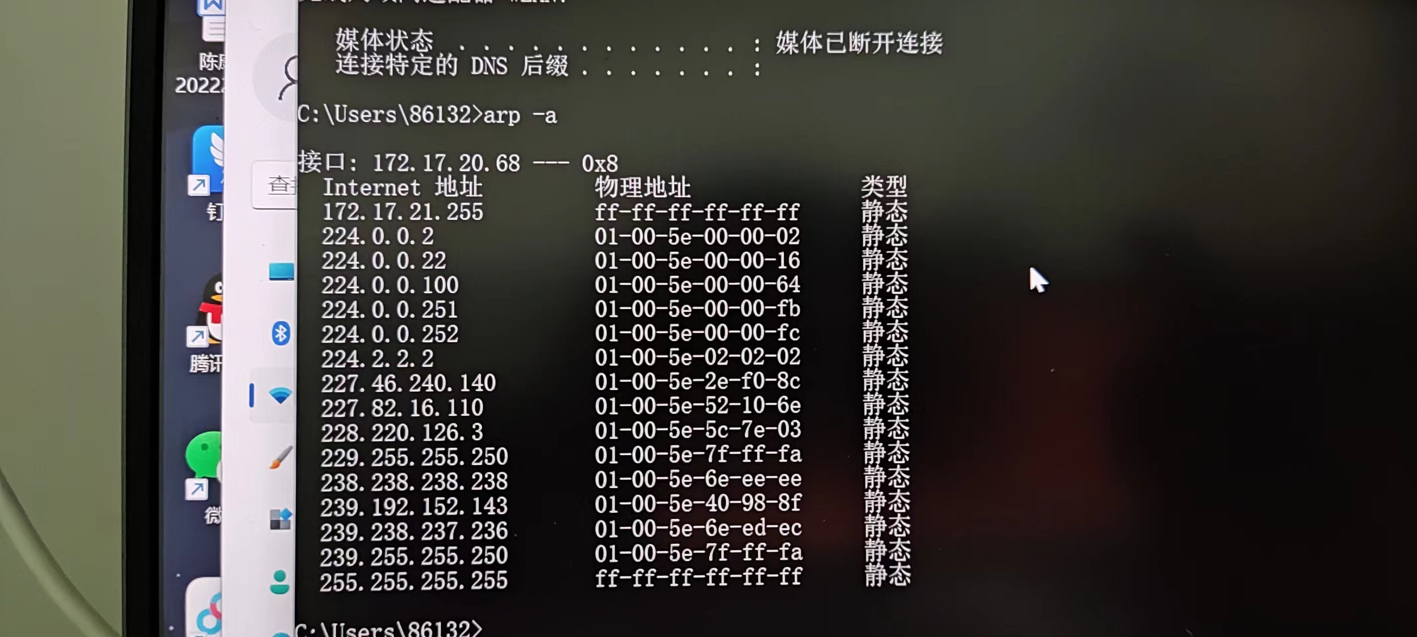

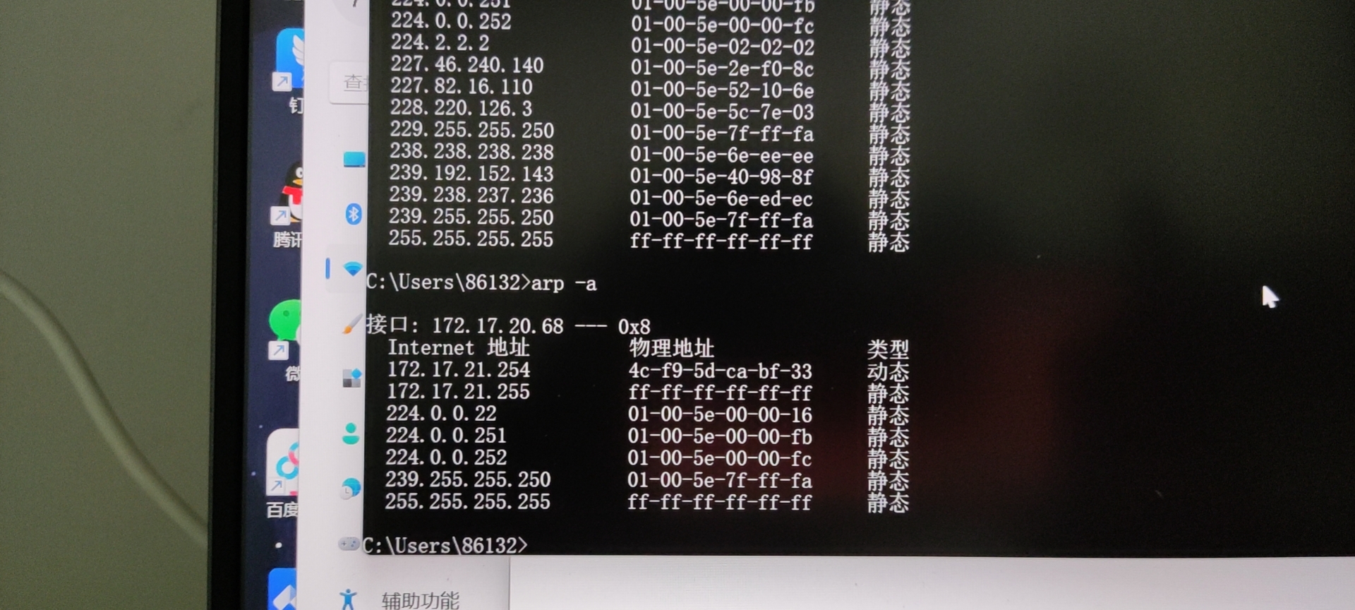

​1.以下是PC正常能上网时,
可以正常那到网关MAC地址。
以下故障时无法动态获取到网关的MAC地址,请问是ARP攻击吗,同一台接入层交换机其他用户可以正常上网,故障用户需要禁用以太网,启用才能恢复正常。​

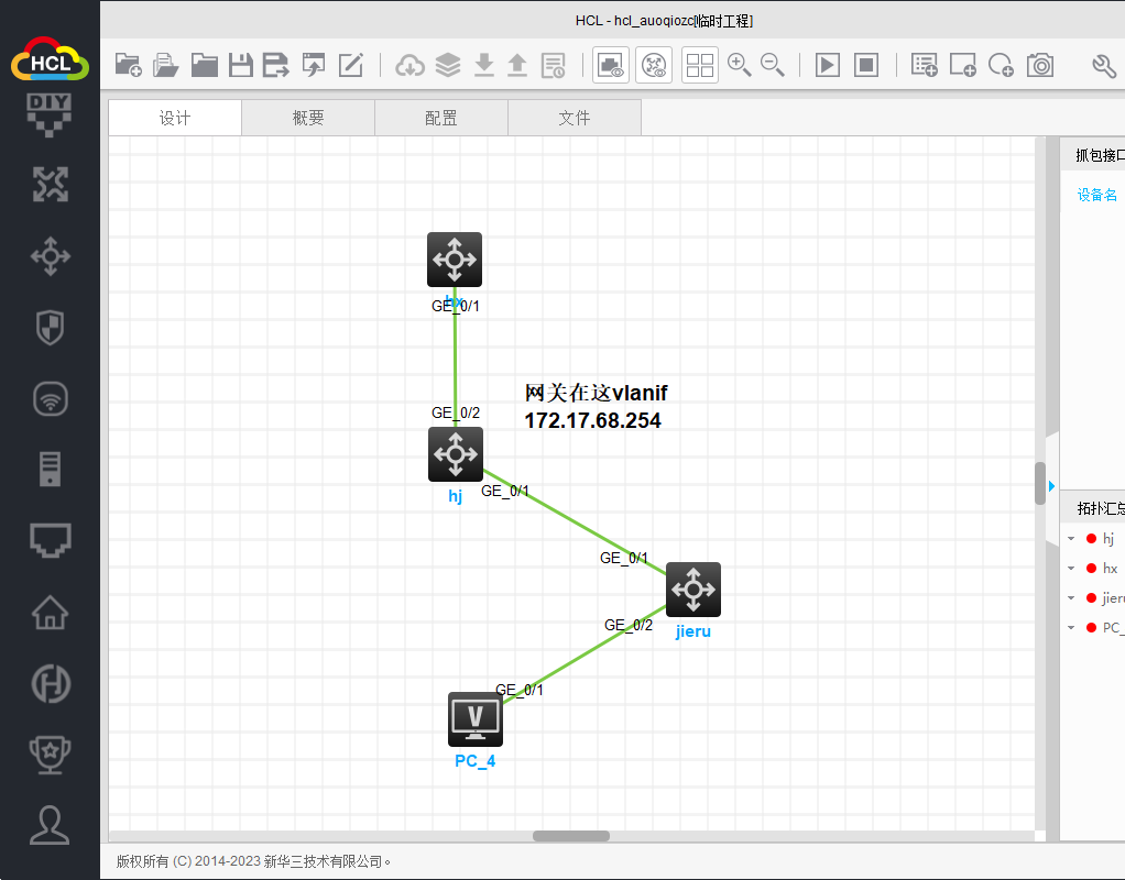

以上是拓扑图结构,接入层只是正常VLAN和二层隔离。
