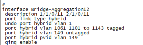

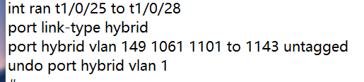

汇聚做了qinq,管理vlan都无法通过,管理vlan为1061,149为外层标签
汇聚和接入都是做了链路聚合,接入层管理IP,ping不通汇聚的管理IP,网关也不通,汇聚管理IP和网关正常能通
此配置在模拟器上是正常能通的。实际不能通,问题出在哪里

11-QinQ配置-新华三集团-H3C 先参考官网案例保证配置没问题吧,不行就抓包反馈400看看
HWF 知了小白
undo port hybrid vlan 149 untagged
检查本端和对端的设备是否创建了相应的VLAN,且端口是否进行了对应的tag或untagged的配置。
