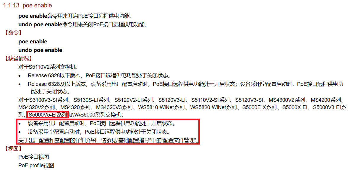

5024pv5-ei-pwr这个交换机的poe默认是关闭的
开启POE的命令参考如下:
int gi 1/0/1
poe enable

如果是原厂新机到货默认是开启状态的
粉丝:32人 关注:11人
出厂时POE默认是开的。
PS:
因为一般不会出现空配置启动(就算没有配置文件默认也是出厂配置启动),所以可以说它默认就是开启的。
粉丝:19人 关注:5人
这个交换机后缀是pwr,意思就是poe交换机,poe功能默认就是开启的。
