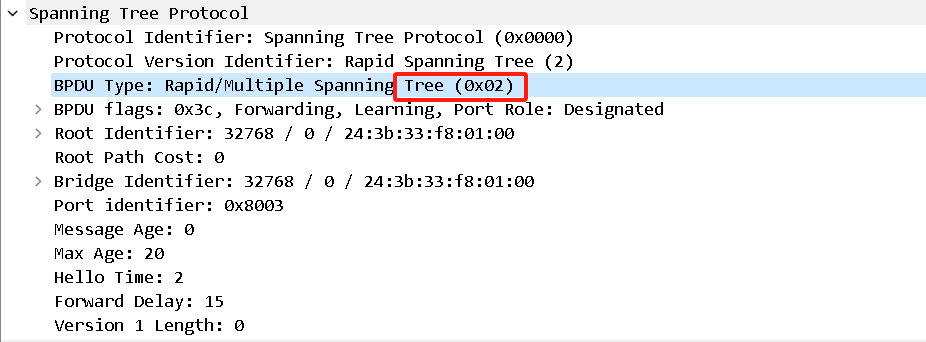

BPDU类型不是分两种吗 0x02又是什么
BPDU Type:
 Configuration(0x00)(分为 普通配置BPDU、TCA BPDU、TC BPDU)
 Topology Change Notification(0x80)

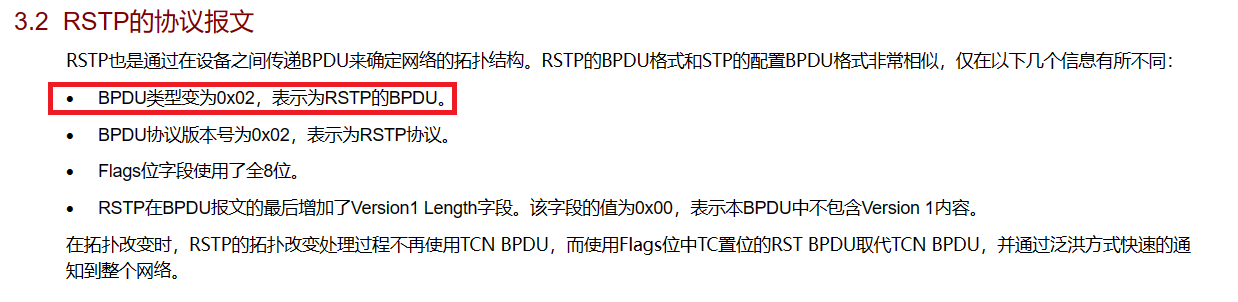

0x00和0x08是stp的BPDU type,从RSTP开始就全改成0x02了。
参考:
生成树协议技术白皮书-6W100-新华三集团-H3C

BPDU类型Rapid/Multiple Spanning Tree(0x02)是指用于Rapid Spanning Tree Protocol(RSTP)和Multiple Spanning Tree Protocol(MSTP)的BPDU类型
RSTP

我的意思他不是应该显示 0x00或者 0x80 怎么会显示0X02呢
