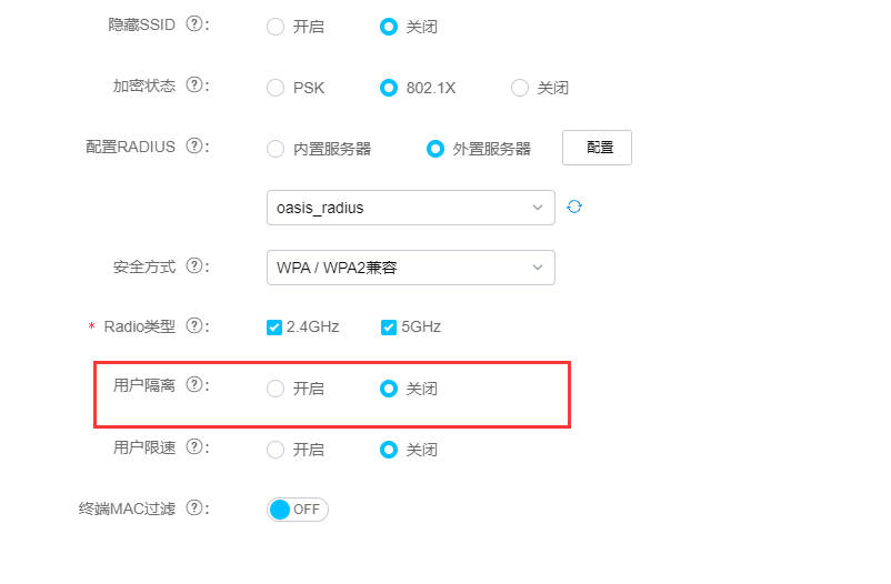

 云简平台报错:广播组播高
若在云ap配置下开启用户隔离,接入同一AP、同一SSID的所有无线终端相互隔离,会影响到以下功能嘛?
1、 开启后是否影响漫游功能?
2、 开启后,ssid信号下,服务器能通过网络下发策略、补丁到PC吗?
3、 开启后,ssid信号下,PC之间或PC与服务器之间的本地文件访问是否有影响?
4、 是什么会导致出现广播/组播报文数过多这个情况?怎么去看呢?
有影响;不影响;不影响
过多的广播/组播报文通常是由网络拥堵或者网络负载过高导致的。可以通过抓包工具查看网络流量和数据包大小,分析网络瓶颈的位置,然后针对性地优化网络环境、升级设备等方式来解决这个问题。
是云ap,抓哪里的包呢?交换机侧还是AP?AP的话怎么抓呢?

1、 开启后是否影响漫游功能?-有影响
2、 开启后,ssid信号下,服务器能通过网络下发策略、补丁到PC吗?-不影响
3、 开启后,ssid信号下,PC之间或PC与服务器之间的本地文件访问是否有影响?-不影响
4、 是什么会导致出现广播/组播报文数过多这个情况?怎么去看呢?-可以抓包看下。
