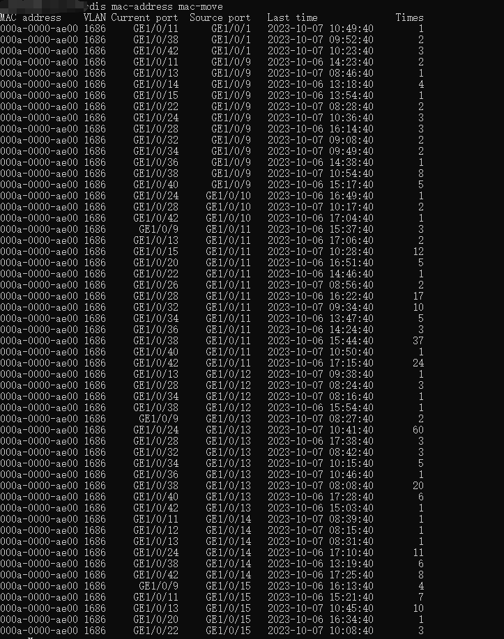

S5120V3-54P-EI mac地址飘逸
2023-10-07提问
  • 0收藏,1979浏览
查看mac地址漂移条目很多,但是这个mac看着不象有效mac

看一下mac飘逸有没有增长
zhiliao_7VxaOM 知了小白
在三层设备上看下这个mac有没有对应的IP? 排查到这个mac是什么设备发出的
这是联发科的mac地址000a-0000-ae00
找下这个终端吧
