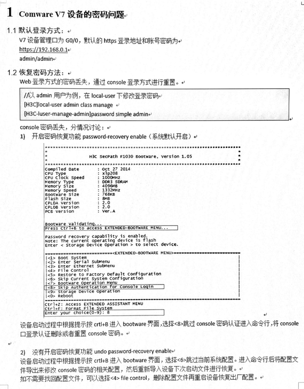

两台防火墙F1000-AK155做了堆叠,现在web和console口的密码都忘记了,需要怎样重置密码呢
参考案例https://zhiliao.h3c.com/Theme/details/49112
配置密码恢复功能后,当用户忘记Console口认证密码或者登录认证失败,导致无法使用命令行操作设备时,可通过BootWare菜单以忽略系统当前配置的方式启动,再继续使用设备。关闭密码恢复功能后,设备将处于一个安全性更高的状态,即当出现上述情况时,若想继续使用Console口对设备进行命令行操作,只能通过BootWare菜单选择将设备恢复为出厂配置之后方可继续操作,这样可以有效地防止非法用户获取启动配置文件。缺省情况下,设备的密码恢复功能处于使能状态。

堆叠设备需要怎么操作?分别更改密码吗? 堆叠情况下,无法进入操作,如何进行拆堆叠操作?直接拔线吗?

防火墙是做了堆叠的,也不知道哪台是主备,这种方式可以吗
zhiliao_Vt2oTm 发表时间:2023-10-07
先拆开堆叠 一个一个改 改好之后在堆叠
zhiliao_OOHz50 发表时间:2023-10-07
小鹿 发表时间:2024-07-02
需要重启到bootware里重置
