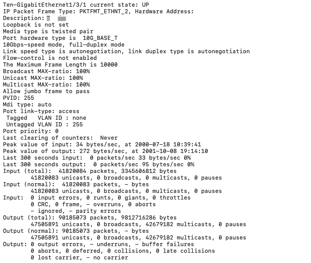

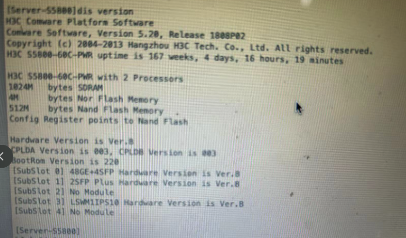

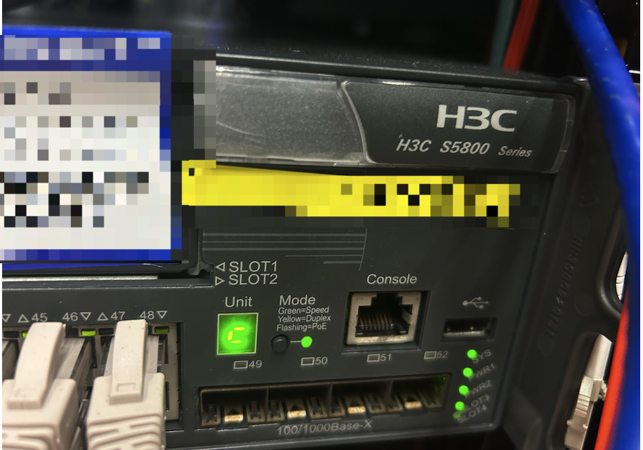

我这个设备配置里有1/3/1接口。但是在外观上看没有。
H4C 知了小白
dis ver
S6800-4C无OAP卡槽,不支持
abcdefghi 发表时间:2023-10-08 更多>>
新的设备型号H3C S6800-4C
H4C 发表时间:2023-10-08
S6800-4C无OAP卡槽,不支持

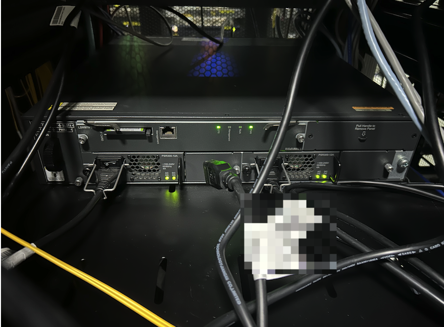

来个向日葵远程看看
zhiliao_YyNUNW 知了小白

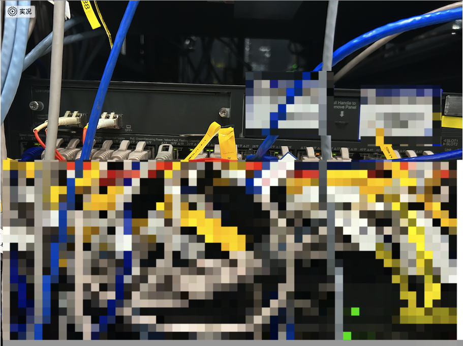

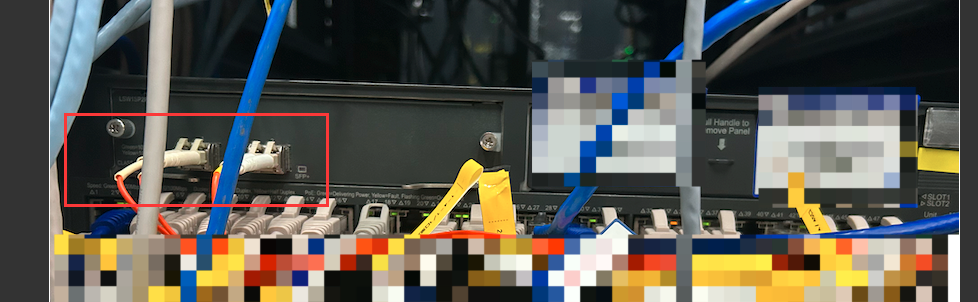

2个万兆口   这2个是么?
这俩是1/1/1和1/1/2
H4C 发表时间:2023-10-07 更多>>
这俩是1/1/1和1/1/2
H4C 发表时间:2023-10-07

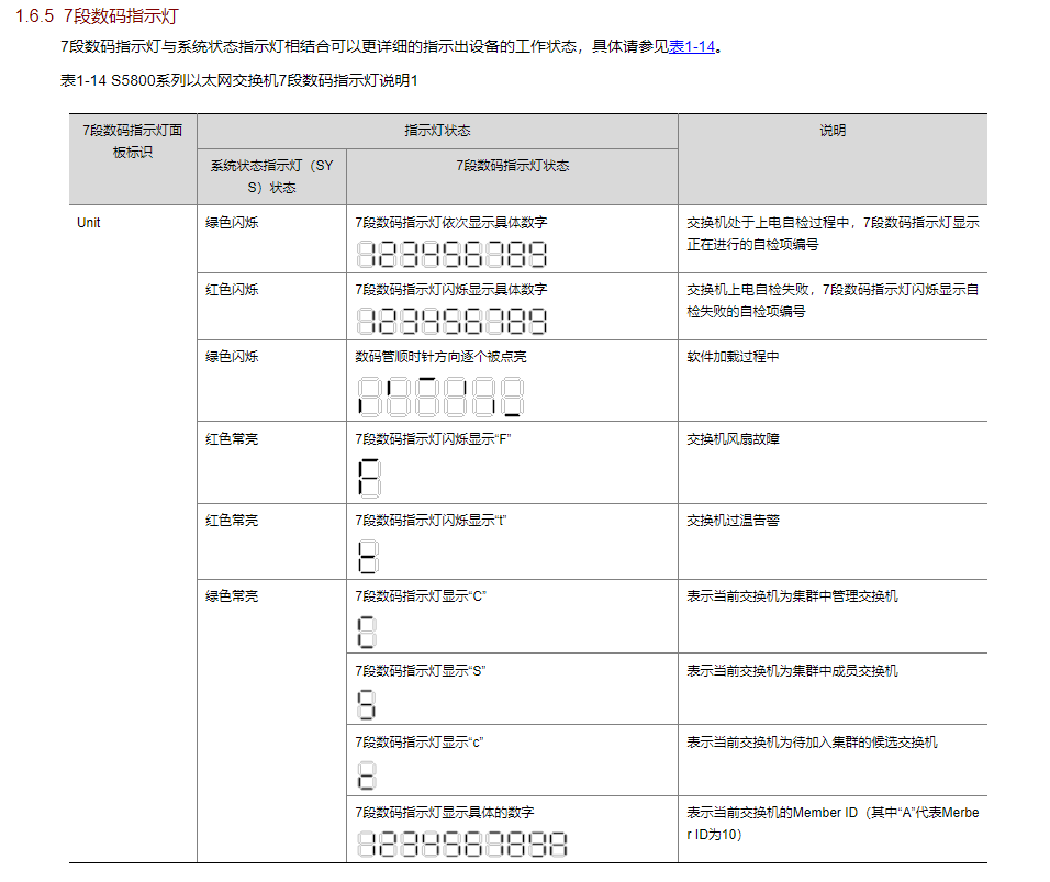

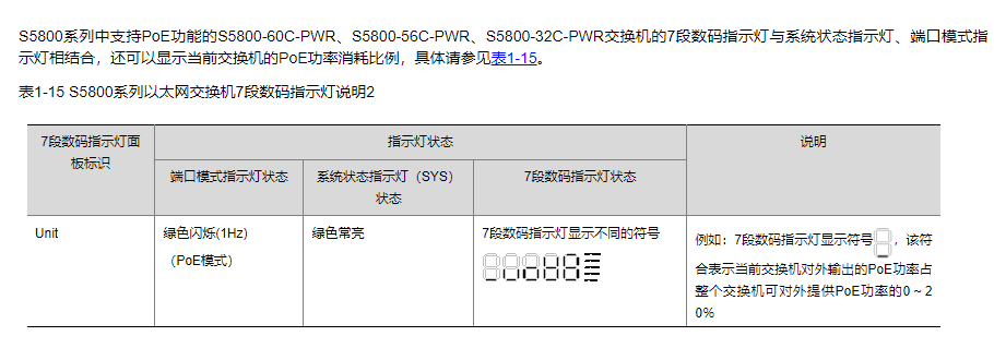

7段数码指示灯:https://www.h3c.com/cn/d_201807/1095705_30005_0.htm#_Toc488824652
