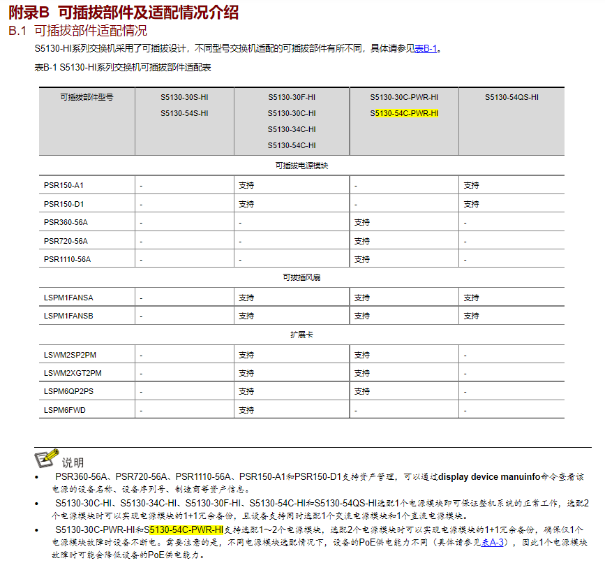

S5130-54C-PWR-HI配上 360W 电源,启动2分钟就断电了。
请问是什么问题?
S5130-54C-PWR-HI配上 360W 电源,启动2分钟就断电了。电源插在SLOT2上面。断电后电源的DC灯亮红灯,刚启动的时候是绿灯
换电源线插排试试,另外接console看看断电的时候有没有提示什么
这个交换机的型号为 S5130-54C-PWR-HI-H5 ,它的后面没有风扇槽位

您好!这个交换机的型号为 S5130S-54C-PWR-HI-H5 ,它的后面没有风扇槽位,请问360W电源可以匹配吗?

console断电的时候有没有任何提示,换了插排还是不行,等几分钟,它有重新启动了,过两分钟又断电了
收集diag反馈400保修
过保了,400电话不支持服务了

检查外部供电、电源线是否有问题。
另外可以收集序列号和诊断信息文件反馈400协助处理。
