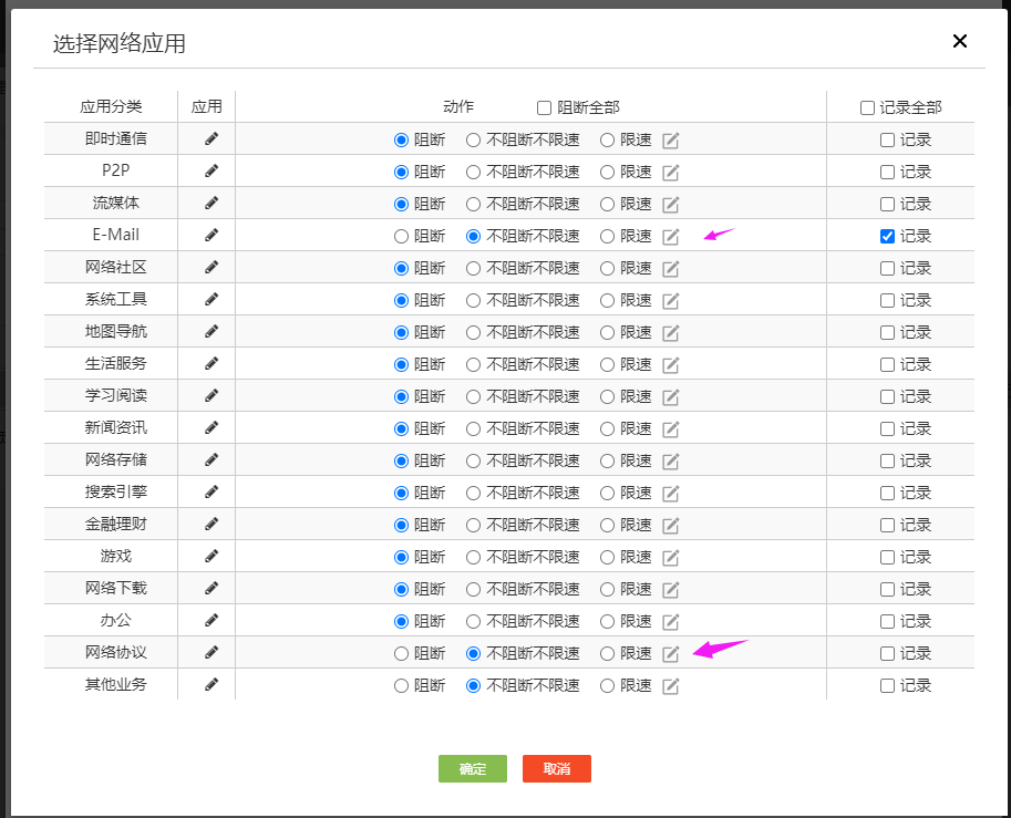

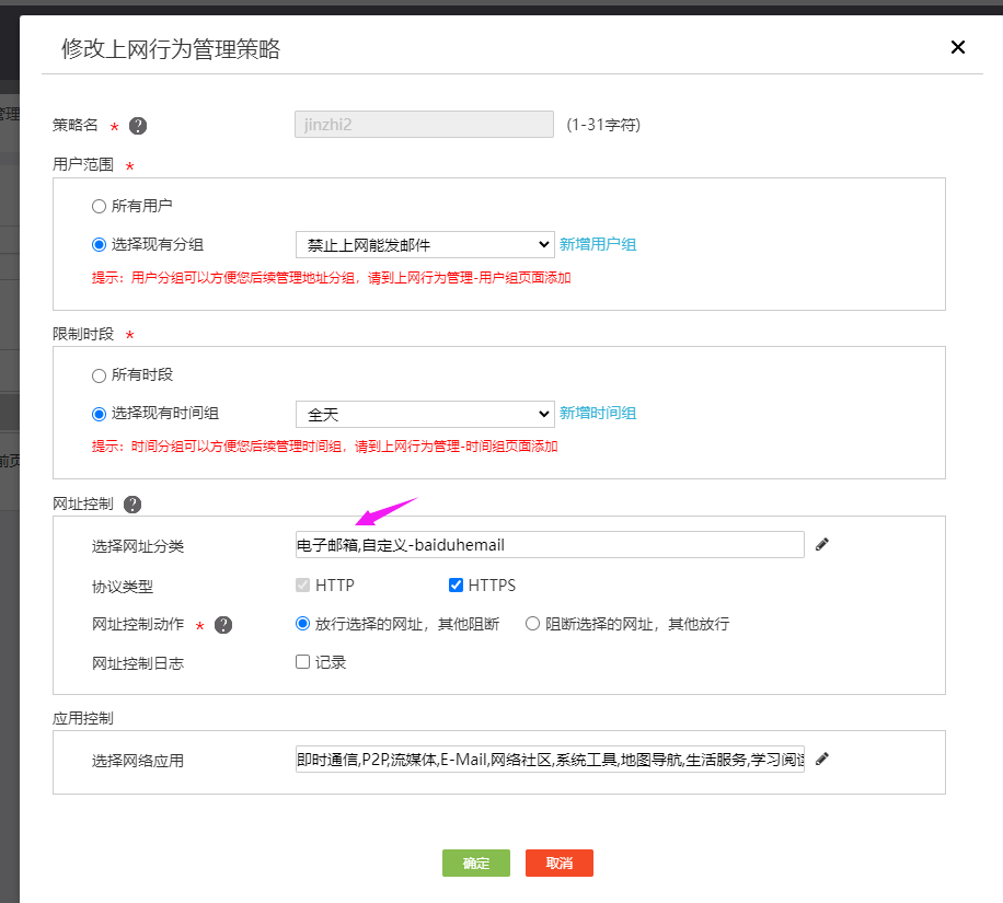

msr860-6hi-xs上网行为里面要设置只允许发邮件是要点允许哪些?

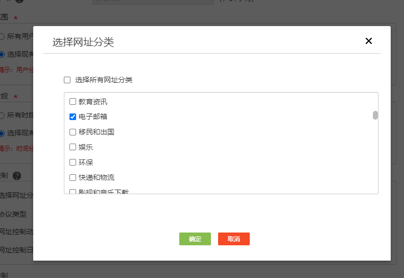

网址 里面允许了邮件
应用里面允许了e mail,,这样设置有点问题,带附件的邮件基本发不出
这个功能需要匹配各种应用的特征,可能设备上的特征库和当前的已经不匹配了。各种邮箱的特征也不一定一样。可能需要更新特征库。
在线更新特征库提示要license,本地更新可以吗
