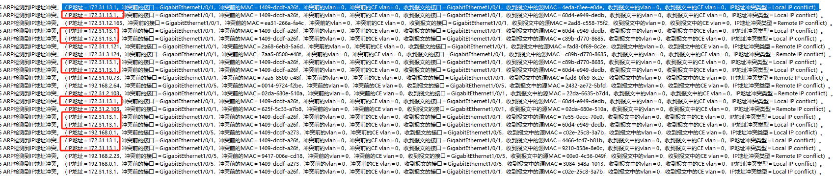

请教ARP检测到ip地址冲突如何排查
2023-10-07提问
  • 2收藏,1883浏览
如上图不知道如何排查
1409-dcdf-a26f为网关mac地址,172.31.13.1是网关ip地址,下面接的是S5720二层空配的交换机,一个套一个到各个岗点办公室的

根据mac找一下冲突的终端
看看从哪个口上来的,一级一级排查

这是网关上的告警,下面接了一堆交换机
zhiliao_aBKq4 发表时间:2023-10-07
看看从哪个口上来的,一级一级排查
zhiliao_sEUyB 发表时间:2023-10-07
dis arp
dis mac-address
两个命令组合找到最终物理接口
回复zhiliao_aBKq4:
不是,你dis mac-address 可以看到是从那个接口学上来的,然后根据这个接口插互联交换机,dis lldp邻居查看
叫我靓仔 发表时间:2023-10-07 更多>>
顺着每一台交换机往下查呀
