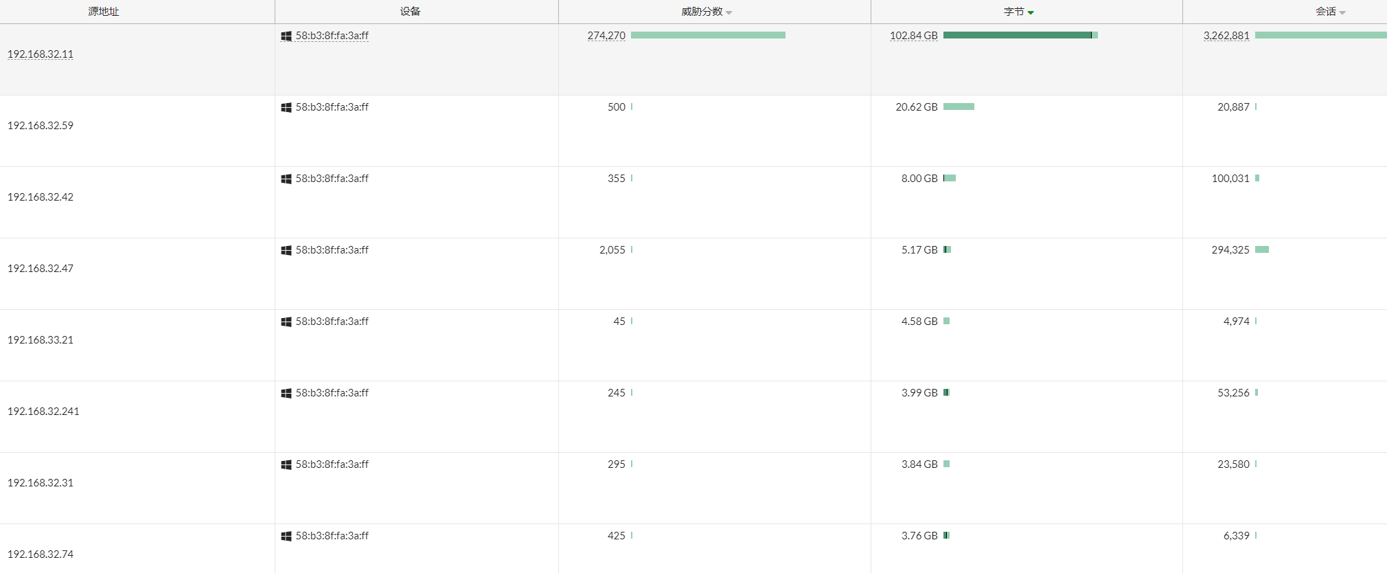

如下图,有很多设备mac地址一样。局域网无法正常的连接打印机设备打印东西也是乱码
你这是飞塔防火墙吧
跨三层了只能看到互联接口的MAC
回复roke321:
58:B3:8F:FA:3A:FF 这是H3C的mac地址,大概率就是你核心交换机接口的mac地址
叫我靓仔 发表时间:2023-10-07 更多>>
我要怎么排查哪里出的问题啊。互联接口是指32的网关mac吗?这个vlan32的mac地址也不是上面图中的重复mac啊
roke321 发表时间:2023-10-07
回复roke321:
粉丝:93人 关注:11人
追一下这个mac,看看是不是网关mac
回复zhiliao_sEUyB:
追不到啊。没有发现哪里有这个mac地址
roke321 发表时间:2023-10-07 更多>>
不是网关mac地址啊。我要怎么确保我追的准确
一定有什么安全机制可以防止mac地址一样的这种情况吧
arp绑定
zhiliao_sEUyB 发表时间:2023-10-07
根据这个mac地址 追一下。。
回复zhiliao_sEUyB:
追不到啊。没有发现哪里有这个mac地址
