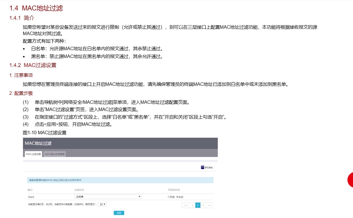

路由器WEB自带的一个MAC地址过滤和IP Source Guard有啥区别
2023-10-07提问
  • 0收藏,2253浏览
好像WEB的没有绑定IP  只绑定MAC

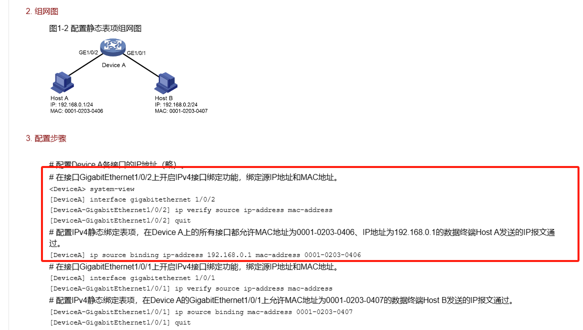

然后就是IP Source Guard
我是在路由器上做的   网关也是在路由器上
如图二
# 配置Device A各接口的IP地址(略)。
# 在接口GigabitEthernet1/0/2上开启IPv4接口绑定功能,绑定源IP地址和MAC地址。
<DeviceA> system-view
# 在接口GigabitEthernet1/0/1上开启IPv4接口绑定功能,绑定源IP地址和MAC地址。
[DeviceA-GigabitEthernet1/0/1] ip verify source ip-address mac-address
# 配置IPv4静态绑定表项,在Device A的GigabitEthernet1/0/1上允许MAC地址为0001-0203-0407的数据终端Host B发送的IP报文通过。
[DeviceA-GigabitEthernet1/0/1] ip source binding mac-address 0001-0203-0407
[DeviceA-GigabitEthernet1/0/1] quit

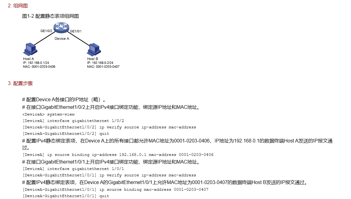

我下面接一个交换机的话就只需要在接口下绑定IP+MAC地址吗
能不在接口下绑定吗  做全局的绑定  如下  这做这全局的绑定
可以 web的功能是固定的(受限)
如果web实现不了全局,只能登录设备的命令行配置
