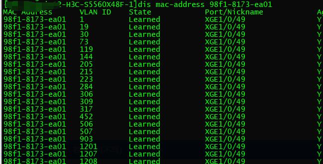

该mac为对端设备的互联mac, 也是华三的产品。为什么在接口下可以通过不同的vlan学习到相同的mac

对端多个vlanif吧,学习的是多个vlanif的mac
ping一下就看到了

相当于核心和汇聚相连,vlanif挺多

那就是了,正常的

这是什么原因?客户认为这不是正常现象

请大佬指教,交换机有很多vlan,但是只有部分vlan可以学习到互联设备的mac,这又是为什么?

是不是跨三层了,跨三层的话只能学到互联口的mac,学不到下面的真实mac
二层连接,接口下trunk,为什么交换机可以通过通过不同的vlan学习到相同的mac?其他的mac也可以学习到

49口是是个trunk口吧
