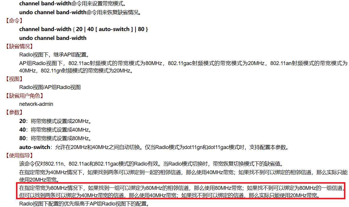

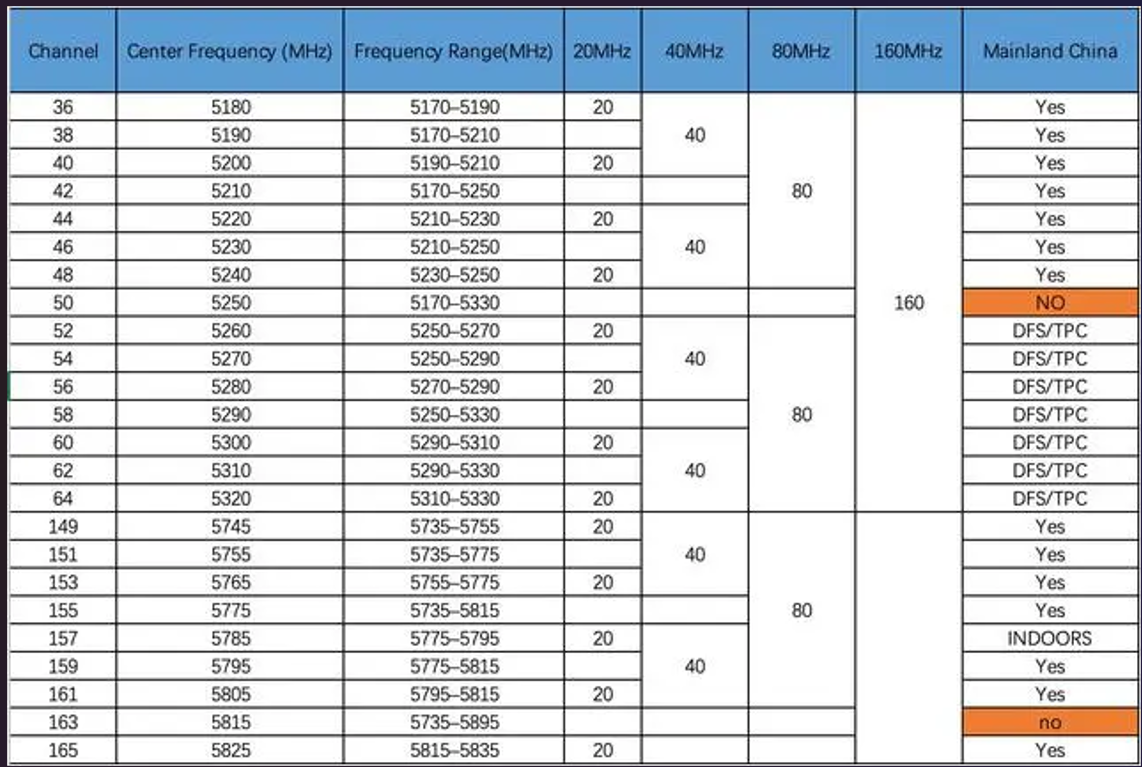

165不支持80mhz

[TZYH-A1FJXXX-WX2560H-1054587-wlan-ap-6ce5-f7ad-8e11-radio-1]channel band-width 80

信道是多少
zhiliao_sEUyB 发表时间:2023-10-07
165不支持80mhz

换个信道,不要用165。
