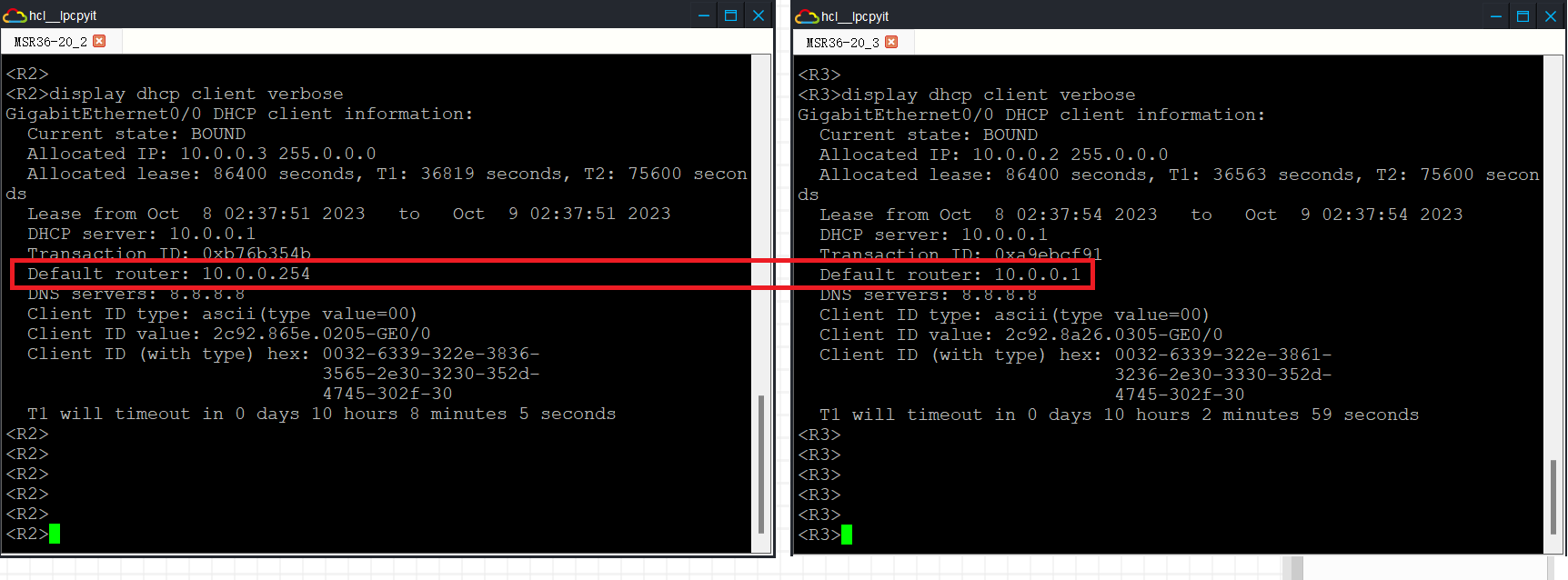

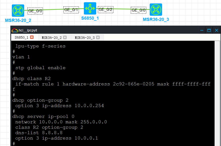

可以实现。你有两个地方写错了:
1.网关是option 3,不是option 6。
2.地址池里不要写gateway-list,也写成option 3才行。
