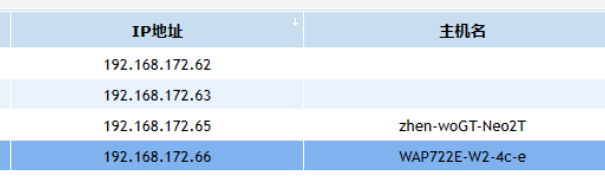

ER8300G2-X路由器可以添加WAP722E-FIT的AP吗
2023-10-08提问
  • 0收藏,1721浏览
我看DHCP已经给分配了地址,然后我绑定了静态地址,发现主机名这块不显示了,解除绑定也不显示了,在线ap管理中看不到

胖AP可以用。廋ap不行
不支持,只支持mini系列
