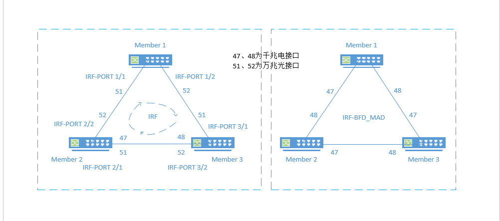

请教一下大佬,3台以上的交换机怎么做堆叠
2023-10-08提问
  • 0收藏,2225浏览
多台交换机怎么做堆叠  求解一下详细步骤
你会两个堆叠  三个就没问题  四个也没问题  主要是IRF-PORT的编号问题,本端是irf-p 1/1对端一定是 ?/2,斜杠后面的数字只能是1和2,堆叠的两端数字不能一样,三个堆叠如下图,左侧为堆叠,右侧是分裂检测机制(可忽略)。
粉丝:3人 关注:0人
参考链接:https://www.h3c.com/cn/d_202305/1858317_30005_0.htm#_Toc136199814
参考四台的配置举例
https://www.h3c.com/cn/d_201906/1202297_30005_0.htm
