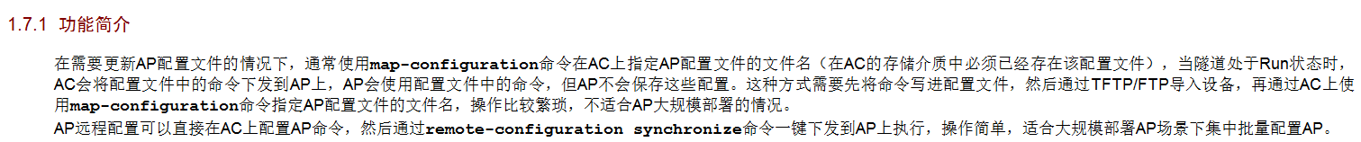

你的AC如果支持remote-configuration功能的话,可以不用配置map文件,详见官网相关产品手册,比如:01-AP管理配置-新华三集团-H3C
这两种配置方法相比而言,remote-configuration比较方便但功能单一(基本只能划分接口vlan),map-configuration因为要传文件所以麻烦一些但可以通过map文件中的命令实现更多的功能(比如给面板ap的有线接口限速什么的)。
