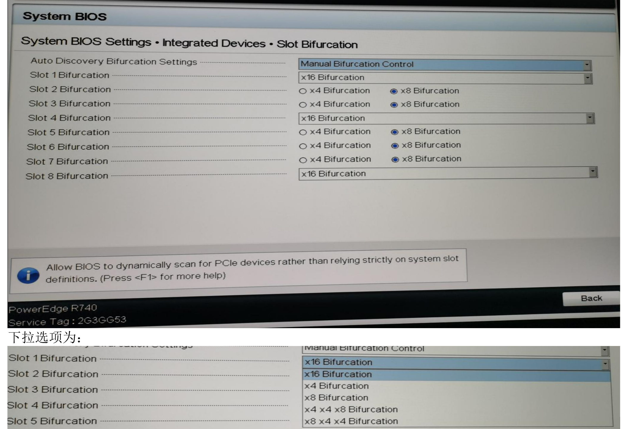

请问一下,华三服务器主板上的x16的PCIe插槽支持拆分为X8X8吗?即PCIE BIFURCATION功能支持情况,友商服务器是通过BIOS中配置的,如图;

华三自研主机暂时不支持pci分叉功能。
