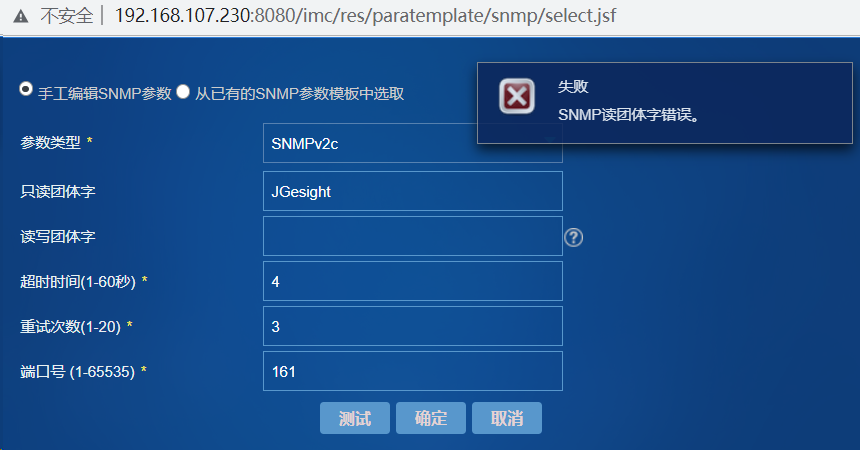

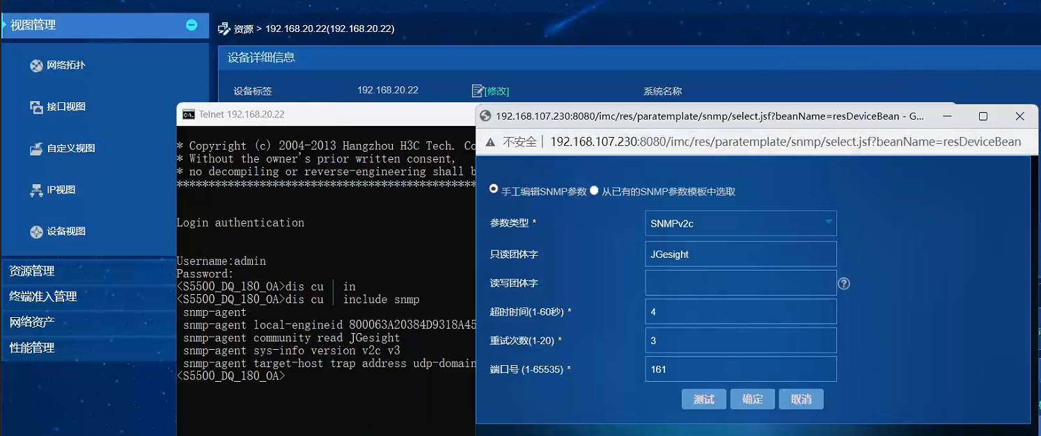

imc纳管设备snmp测试报读团体名错误,设备团体名两边一致, 并且识别设备类型为PC,是什么问题
2023-10-09提问
  • 0收藏,2158浏览
粉丝:1人 关注:1人
IMC测试抓包,设备无回包。SNMP软件测试,设备有回包,并能返回设备正确数值

你在配置一下write团体字
不应该了 只要你交换机跟imc能通 配置上读写团体字 开启一个ssh 或者telnet 然后在imc填一下 就可以了呀

用write也不行
zhiliao_nV4kbN 发表时间:2023-10-09

提示错误可以检查 snmp的版本
识别为PC多半是IMC版本太低没有适配这个设备,可以更新plat版本或者手动修改

团体字问题吧。
更换团体字测试。
粉丝:20人 关注:9人
进一步检查两端设置的团体字是否对应了。
其次IMC和被纳管设备的SNMP版本是否一致。
检查设备到IMC的网络是否可达,是否有中间网络拦截了161端口。
