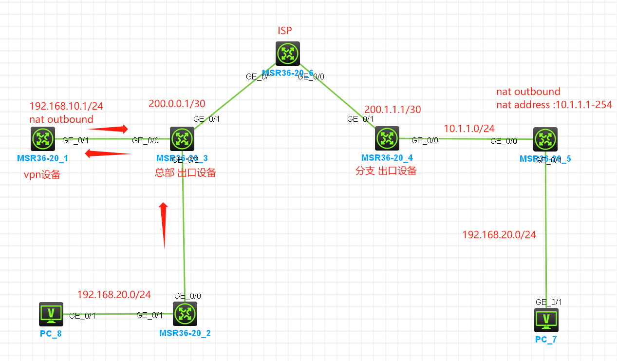

问题1:请问vpn设备旁挂,出口设备应该如何映射端口,有相关命令或案例吗
问题2:若分支间有地址重叠,分支可否在内网nat oubound将感兴趣流地址转换后在从出口设备封装ipsec

若分支间有地址重叠,分支可否在内网nat oubound将感兴趣流地址转换后在从出口设备封装ipsec,理论上没问题
UDP500和UDP4500

ipsecvpn旁挂,请问出口设备是怎样去映射端口号500和4500,esp50是否要映射
zhiliao_XAAV4p 发表时间:2023-10-10
UDP500和UDP4500
zhiliao_1ESyFM 发表时间:2023-10-10
粉丝:20人 关注:9人
答:出口设备需要映射IPSEC的UDP 500和4500端口,同时将VPN设备的IP给映射出来。
答:理论上没有问题,但是建议不要使用重叠的地址。
