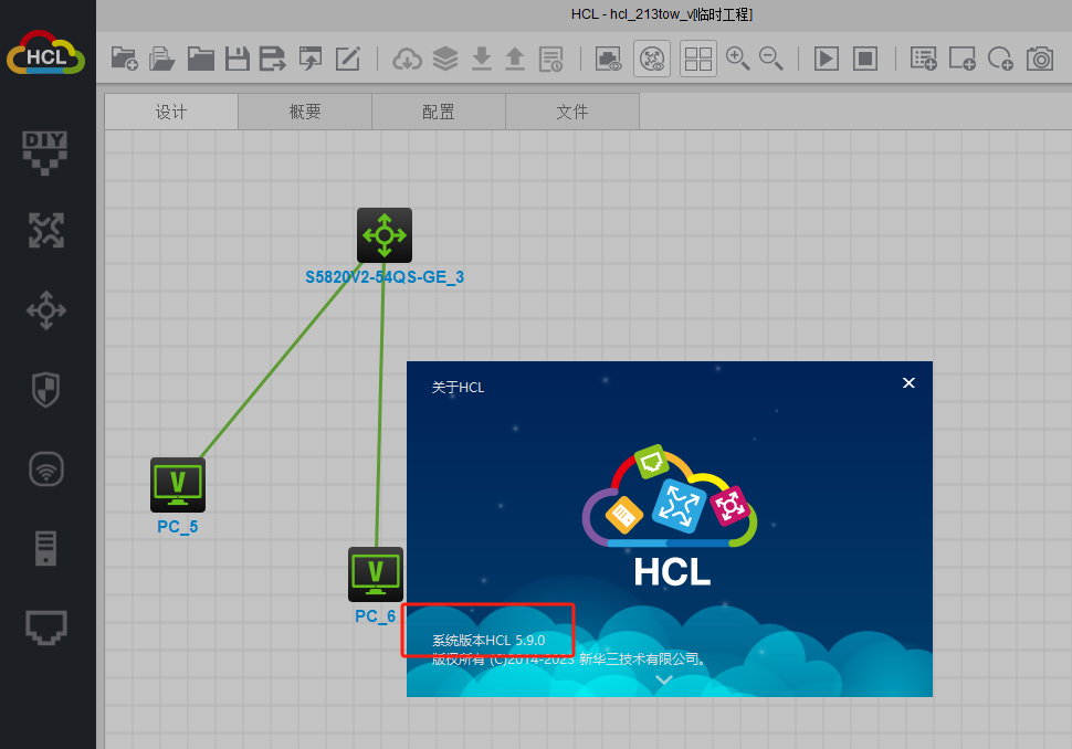

使用的是HCL v5.9.0版本,交换机型号用的是S6850, 针对端口配置的ACL 规则无法生效

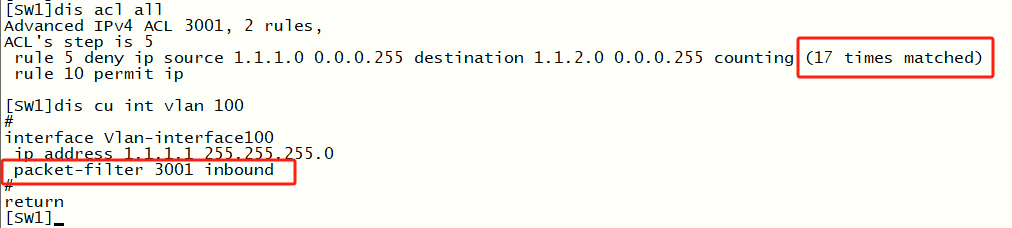

亲测支持的。(暂时没用6800测试,用的5820)
修改下acl的规则,调换源目的rule,再调换接口应用的inbound、outbound方向看看,
或者找个典型配置跟做下

亲测支持的。只有很久前的版本不支持,

ACL不生效,以下是排查要点,请参考:
1、检查ACL的策略是否正确指定了源和目的。
2、检查ACL应用的端口是否正确。
3、检查ACL应用的方向是否正确。
