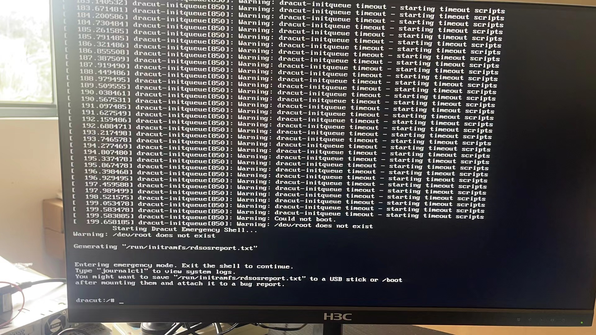

服务器UIS-cell R170 在安装workspace时出现报错信息,有大佬告知一下是什么问题吗?

8.1  安装Linux提示/dev/root does not exist
1. 问题描述
通过U盘或移动硬盘安装Linux时,系统报错dracut-initqueue timeout,并提示/dev/root does not exist,系统安装失败,如图8-1所示。
图8-1 提示错误
2. 解决方法
该问题是由grub中卷标与实际U盘名称不一致导致。出现此问题时不必急于重启,可以待系统进入grub界面后,输入ls /dev命令,查看U盘对应的分区名,比如为“sda4”。则重启服务器后,在图4-55所示步骤中将盘符路径修改为“/dev/sda4”,如图8-2所示,按ctrl+x继续安装即可。
