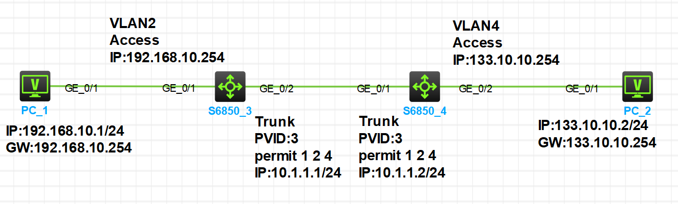

拓扑图如下图所示,实验是用三层接口打通不同VLAN的实验。
两边的Access端口属于VLAN4,配置了int vlan 4的IP
中间的两个Trunk端口permit了VLAN 1 2 4,所以两个Trunk端口同时属于vlan 1 2 4,我的问题是配置的int vlan 4的IP会不会也应用到这两个Trunk端口呢?
我测试下来用int vlan 1配了IP以后,这两个Trunk端口是拿到了配的IP的(表现为左右两个PC可以ping通)。但同时这两个Trunk端口应该也有int vlan 4的IP在生效中,为什么在实际工作中没有使用呢?是有优先级吗?
谢谢!

谢谢解答,那如果要配IP的话按照我上面说的,同时配了VLAN IF 1和VLAN IF 4的IP,为什么工作中是VLAN IF 1的IP生效呢?

看你这个图,交换机转发应该是三层转发啊,左边是vlan 2,右边是vlan 4,中间vlan 3互联了

我这个图里dis vlan brief了根本没有VLAN3诶,中间两个Trunk口属于的是VLAN 1 2 4,我刚刚测试下来Trunk口所属的VLAN是根据permit了哪几个VLAN决定的。话说您说的意思是不是两个交换机要互通,可以是二层互通,可以是三层走IP互通,那如果我想走三层的话又回到我说的问题,Trunk口由于同时属于多个VLAN,如果同时配了多个VLAN IF的IP,Trunk口是怎么决定要用哪个IP的呢?谢谢

pvid不是3吗?你图片里写的?放通哪些,就是permit了哪些?所以你的疑问点是在哪里?

Trunk口的PVID是3,但是Trunk口不属于VLAN3(我做实验看过了),它是属于VLAN1、2、4;我的疑惑是要怎么在这种情况下给Trunk口配IP地址

左边vlan 2,右边vlan 4,那互联就只能vlan 1了

谢谢回复,所以Trunk口是有什么机制能从vlan4和vlan1的IP中选择Vlan1吗

三层转发需要一对互联地址,两边不能有冲突

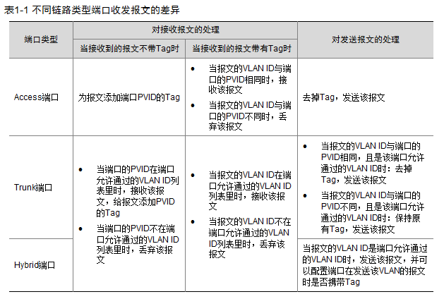

vlan是二层的范畴,跟三层没有关系,紧记下面的图:
