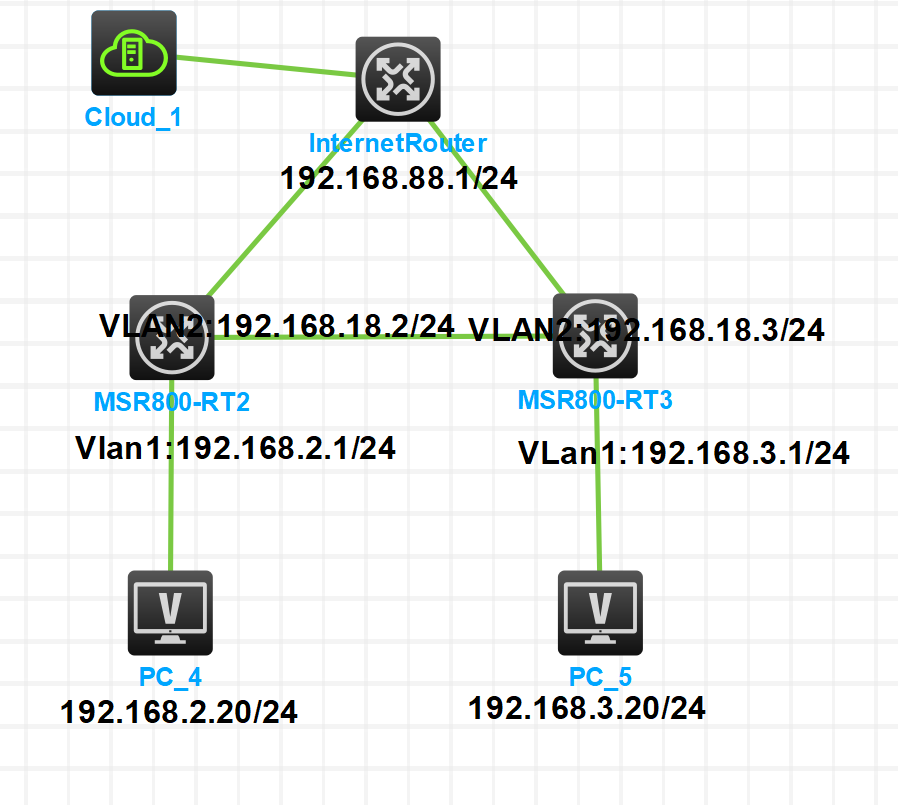

使用MSR800 ospf 单边能正常访问。请教大神帮手看看。谢谢。

从PC-4可以ping 通与 访问 192.168.3.20 共享。 但 从PC-5就不能 ping通 192.168.2.20.不能访问共享。都没有设置防火墙。  可以ping通  192.168.2.1  与 192.168.18.2。贴了配置如上。请教大神指点。谢谢。
检查下PC4是否开了防火墙 是否有设备做了限制
确实 是防火墙问题。只 查看了win自带的。后面还有其他 的软件防火墙导致。谢谢。
gavien_168 发表时间:2023-10-10 更多>>
没有开防火墙。电脑、路由器均没开。。谢谢 回复。
telnet一下相应端口通吗
zhiliao_sEUyB 发表时间:2023-10-10
