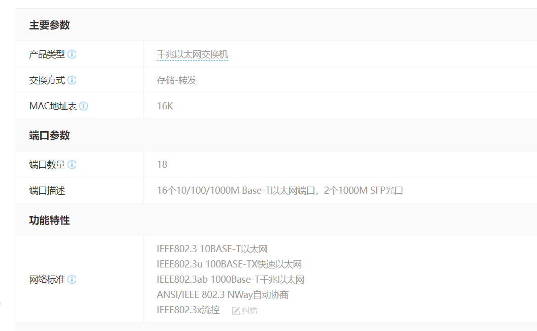

ms4016-pwr怎么设置交换机IP。现在是标准交换模式
笔记本直接连接网口1

先确认下具体型号吧
如果是MS4000系列的话,是不支持管理的,即插即用。

无网管功能,不支持的。
拨码开关用来切换交换机的功能,具有四个档位:
·     “M0-标准交换”:所有端口属于同一VLAN,即所有端口之间可以互通;
·     “M1-VLAN模式”:所有端口属于同一个VLAN,除Uplink端口(9和10端口)以外的其余端口均属于同一个端口隔离组,即Uplink端口可以与其他端口互通,但其他端口之间不可以互通;
·     “M2-流控”:关闭所有端口出入方向的硬件流量控制功能,即对可能出现的接收报文拥塞情况不做处理;
·     “M3-汇聚上联”:开启两个Uplink端口(9和10端口)的聚合功能,即9和10端口已加入聚合组,增加链路带宽,提高链路可靠性。

是非网关交换机,没法配置ip地址,即插即用

ms4016-pwr不支持设置交换机IP,这款是无管理交换机,只需要通电接线即可。
