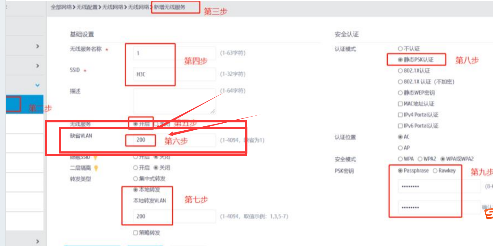

请问下这个缺省vlan是什么意思?和下面的本地转发vlan有什么区别
终端业务vlan和本地转发的vlan
集中转发模式可以使用缺省vlan,直接配置在服务模板下,用户获取到缺省vlan的ip地址
本地转发vlan是配置无线ap本地转发模式,下发map文件中用户获取ip地址所在的vlan
缺省VLAN决定无终端上线后属于哪个vlan,本地转发VLAN决定之后数据向哪里转发。

我的理解就是 比如缺省vlan是vlan100,本地转发vlan是200,那么终端上来的vlan200的流量上来的话,会进行本地转发,但是终端获取的IP地址是vlan100的地址是吧
zhiliao_2eVY1b 发表时间:2023-10-10
一般没有这么配置的。。可以配置试试
zhiliao_sEUyB 发表时间:2023-10-10
如果我刚才去H3C大讲堂看了一下,不知道我理解的对不对;比如我现在配置的是本地转发;缺省vlan是100,本地转发vlan是200,我上来的如果是vlan100的流量,因为没有匹配本地转发vlan200,会进行集中转发;如果缺省vlan是200的话,才会匹配上本地vlan200,进行本地转发
是的
是客户端获取到的地址属于这个vlan

没特殊情况设置成一样即可
可以理解未缺省vlan就是没定义的vlan用户上来的默认值
本地转发vlan就是这个vlan通过本地转发,而不是隧道流量到ac
client最终属于那个vlan,还更射频绑定关系vlan有关。
如果无特殊情况,直接设置成一样即可。
如果复杂组网还是建议联系400热线或采购渠道H3C认证代理商沟通下,或者有条件的话,新建个ssid多测试验证几下就明白了
