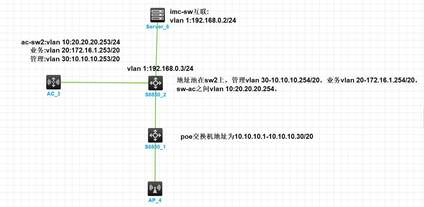

做portal短信认证,终端和ap不能ping通imc,其他设备都可以ping通imc,将服务模板下的portal配置去掉以后,终端是可以通网关的,如果不去则ping不通网关,终端portal页面最终会出现网页地址,但是没有页面显示,
portal free里放通一下IMC的IP和DNS地址
把互联接口也放通一下

放通了

把互联接口也放通一下

检查下portal free-rule是否放通了imc服务器吧
如果放通了,这检查是否网络中有安全设备拦击或来回路由不正常等情况吧
