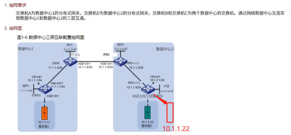

如下图所示,服务器1和服务器2不在用一个网段可以互通,假如交换机D还链接了一台服务器3,也是10.1.1.0的网段,请问此时服务器1和服务器3怎么才能通?需要做什么配置,谢谢。
我在交换机A中可以学习到10.1.1.22的bgp路由,但是在交换机A和B之间抓包没有服务器A发出的ping包
先判断是哪一段链路有问题,交换机A和B如果没有交互服务器1的ping包,可以在交换机A连接服务器接口抓包,看是否收到了服务器发出的ping包。
如果收到了,但是没有转发出去,排查交换机A,可以做流统确认下是否丢包发生在交换机A上。
如果没有收到,可以排查服务器侧
