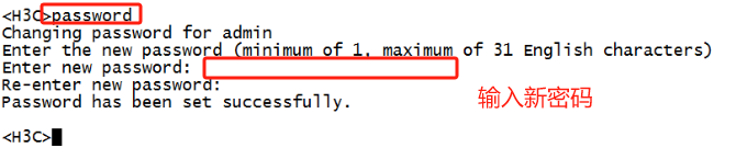

最快的方式是,直接进console,输入password,后根据提示操作即可,参考:
