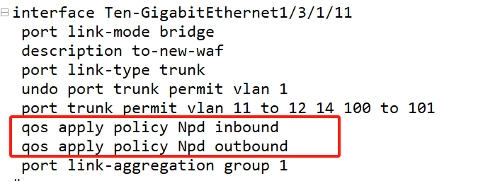

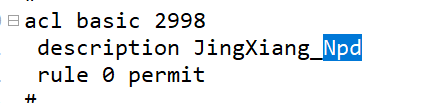

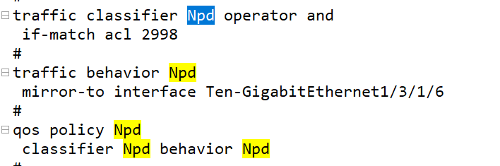

M9008-S 使用qos在接口下做流量镜像,配置如下:
(聚合口另一个子接口是DOWN的状态没插线) 是哪里配置有问题吗 ,接口只镜像出了出流量,没有镜像出来接口入流量?
qos apply policy 1 inbound enhancement

啊? mirror-to不是镜像吗
zhiliao_g6lONo 发表时间:2023-10-11
不好意思 看错了 是镜像

只能单方向镜像流量吗 现场配置过程中有入流量就没有出流量,有出流量就没有入流量
zhiliao_g6lONo 发表时间:2023-10-11 更多>>
