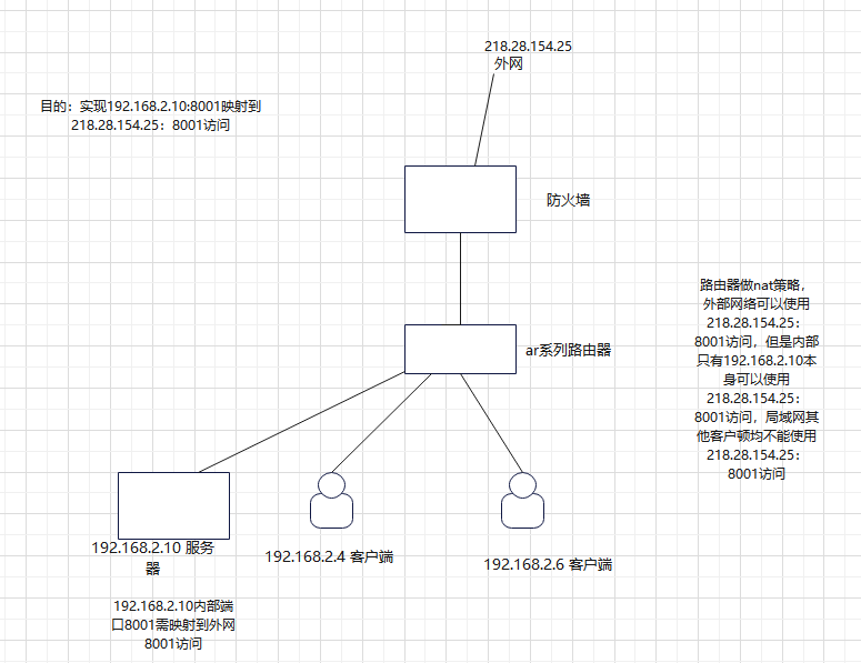

路由器做nat策略,外部网络可以使用218.28.154.25:8001访问,
但是内部只有192.168.2.10本身可以使用218.28.154.25:8001访问,局域网其他客户顿均不能使用218.28.154.25:8001访问
是否需要在防火墙上做nat
粉丝:44人 关注:0人
华为防火墙,现行版本没有 nat hairpin 功能,
咨询售后吧,或者使用双向映射,或者去huawei论坛。
自己弄的话思路参考:
1,创建一个NAT地址池(虚拟的,随意,别跟实际外网冲突就可以);
2,放通两个区域的互访;
3,排除策略路由的影响,在策略中选择源目,不做任何策略;(一般不会碰到这么复杂的情况)
4,添加一个NAT策略,地址转换为第一步中创建的虚拟地址;
回复Mia:
换个售后,这个人不太懂,没说到点子上,他只知道基本的路由交换,不懂nat
悲剧塔 发表时间:2023-10-11 更多>>
我现在是在路由器上做的映射,是不是把路由器上的映射取消,在防火墙上做双向nat
Mia 发表时间:2023-10-11
回复Mia:
在哪台上映射的就在哪台上做
悲剧塔 发表时间:2023-10-11
售后说做untrust到trust的策略就行,但是做了还是一样不通
Mia 发表时间:2023-10-11
回复Mia:
悲剧塔 发表时间:2023-10-11
需要开启nat hairpin功能才行
具体咨询一下华为那面吧,华为的设备
https://forum.huawei.com/enterprise/zh/index
防火墙
zhiliao_sEUyB 发表时间:2023-10-11 更多>>
你的意思是在防火墙上开启nat hairpin吗
Mia 发表时间:2023-10-11
nat需要在防火墙上做还是路由器上做
Mia 发表时间:2023-10-11
防火墙
防火墙下连口接ar路由器的的配置
 nat hairpin enable
具体咨询一下华为那面吧
