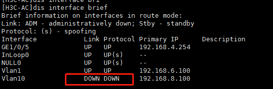

为什么华三ac创建的vlan,vlan端口状态都是down,

1、没有物理口被划分给这个vlan
2、ac与其他设备互联的trunk口没有放行vlan10
粉丝:20人 关注:9人
这是因为vlan 10没有划分到端口,或者划分到端口了端口没有UP
可以使用dis vlan 10命令查看该vlan是否已划分到端口了。
