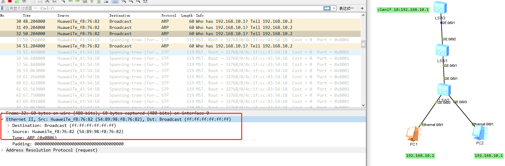

接入交换机下面接了一个傻瓜交换机 傻瓜交换机有10段和20段。vlan两个对应vlan10和vlan20
我要怎么在这个交换机的端口设置能让他们10和20互访,网关在核心,主要是怎么设置vlan才能让这两个vlan都可以用
粉丝:6人 关注:0人
“接入交换机下面接了一个傻瓜交换机 傻瓜交换机有10段和20段。”,从你的描述来看,傻瓜机下面连接网段10和网段20(终端配置了10段和20段的ip地址),但是傻瓜机无法划分vlan(默认vlan1),所以你无论怎么配置ip地址,傻瓜交换机都会认为是vlan1,这种情况下,你的终端连vlan10和vlan20的网关都无法访问。你想想,如果这样都行,那厂家的二层接入交换机还卖给谁呢?
在SW3抓包,数据帧不带vlan tag(就是vlan1)
你把连接傻瓜机的接口要么划分成vlan10,要么划分成vlan20,这个傻瓜机只能属于一个vlan即可

靓仔兄这次开黄腔了,傻瓜机上来的数据帧中的vlanid是1,不管你怎么配置,都是属于vlan1
小白白 发表时间:2023-10-11
粉丝:105人 关注:1人
手动ip可以配置基于子网的vlan ,动态ip没办法
