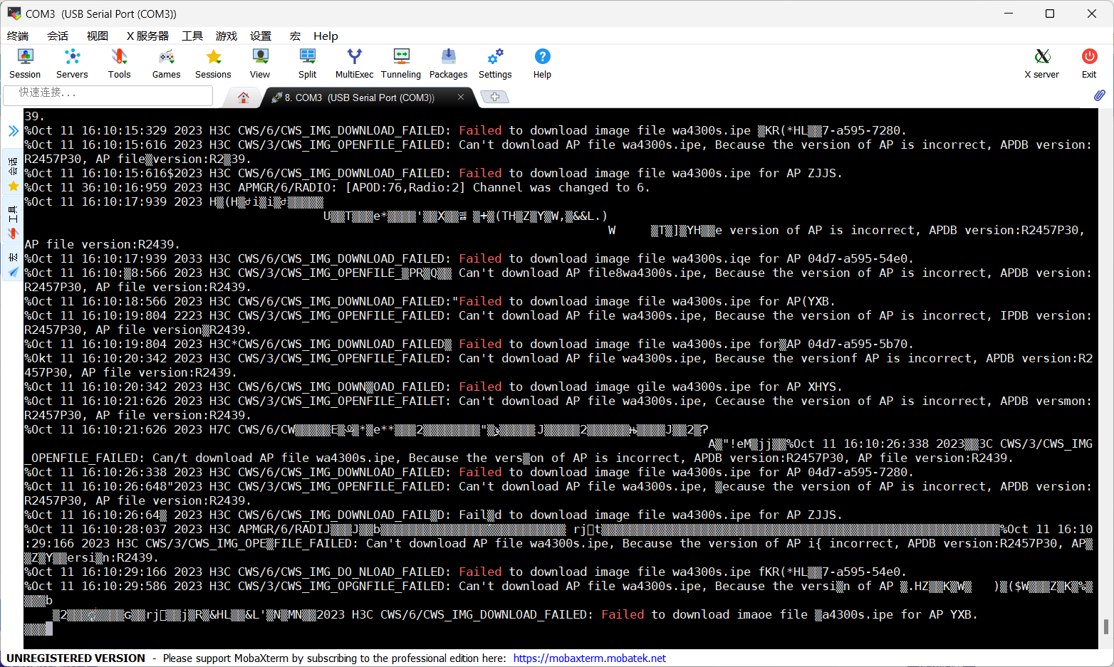

AP无法上线,AC里无法自动上线AP
2023-10-11提问
  • 0收藏,1325浏览
AC是MSG360-10S,AP是WAP712C-LI
进AC串口发现好像一直跳报错

AP版本文件跟指定的版本文件不符,
上传相应版本。
或者AP组下配置不校验版本:
wlan ap-group default-group
 firmware-upgrade disable

提示的内容是ap版本不一致,建议按以下方法进行处理:
1.升级MSG360管理器版本
2.使用console线连接712c-li,进boot菜单后,将ap格式化
