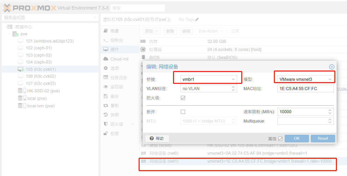

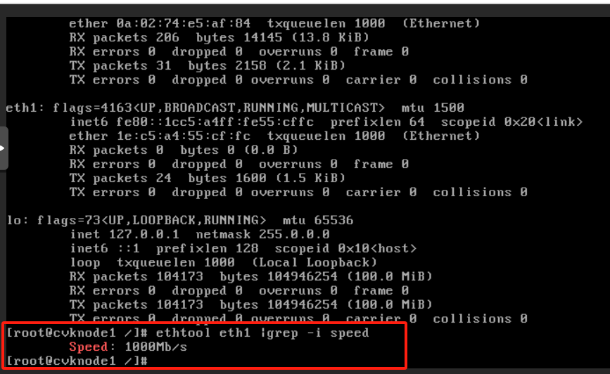

PROXMOX VE虚拟机环境下安装UIS7,超融合部署目的,发现UIS网卡只显示1000Mb/s,存储网无法初始化。如图:
但是检查PVE环境下网桥及虚拟网卡都是10000Mb/s:
检查用来安装UIS的虚拟机网卡属性设置正常:

和上联口应该没有关系吧,虚拟机的后端都已经是10000了,只是前端还是1000。我的环境是0750P10,是存储接口强制要求10000,有没有办法解除这个强制万兆网卡要求?我记得以前的版本是支持存储网络使用千兆网卡的,是哪个版本不记得了。可以帮忙查查吗?
