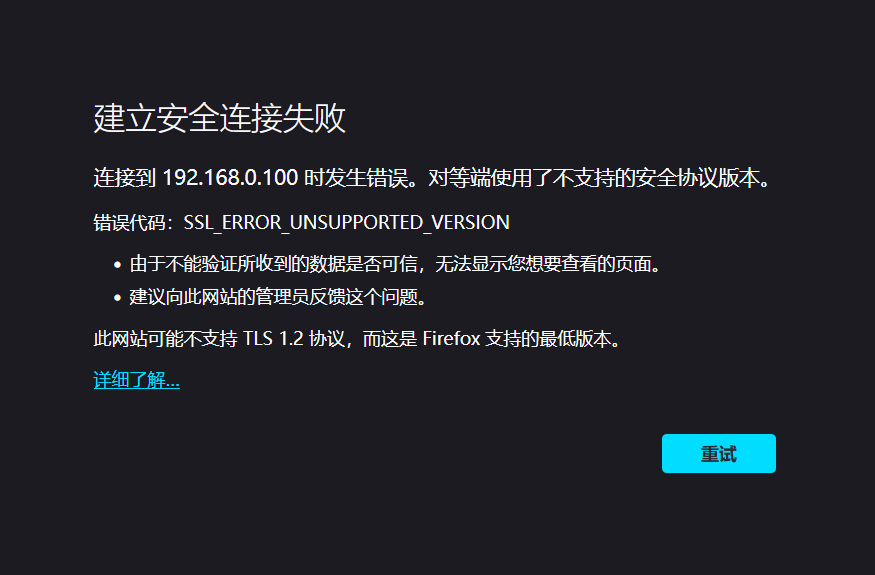

无法访问AC控制器后台,提示协议不支持
粉丝:64人 关注:2人

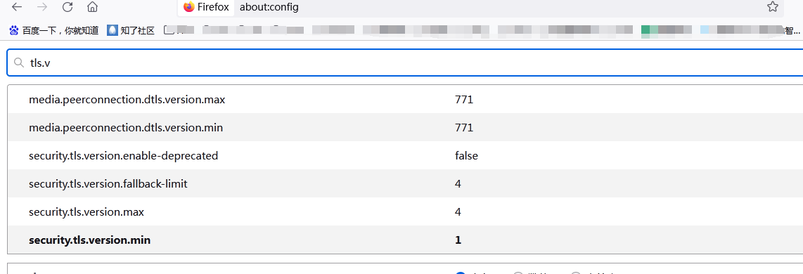

浏览器tls 版本的事情,可以升级ac版本或者是使用火狐浏览器 tls。version.min改成1 就行了

version.min改成1 也试了,还是打不开,访问的是AC控制器地址192.168.0.100
按照这个提示 你应该是没改成功,把你改的界面发一下看看吧

1 :出厂默认的时候,需要手动指定IP地址才可以访问192.168.0.100的地址的。不指定IP地址,几分钟都可能链接不上的(一般都是这个问题)
2:浏览器不兼容(也有这个问题,这个是和机器固件版本有关的)
一般就这2个方面你注意一下就好了,亲测。
