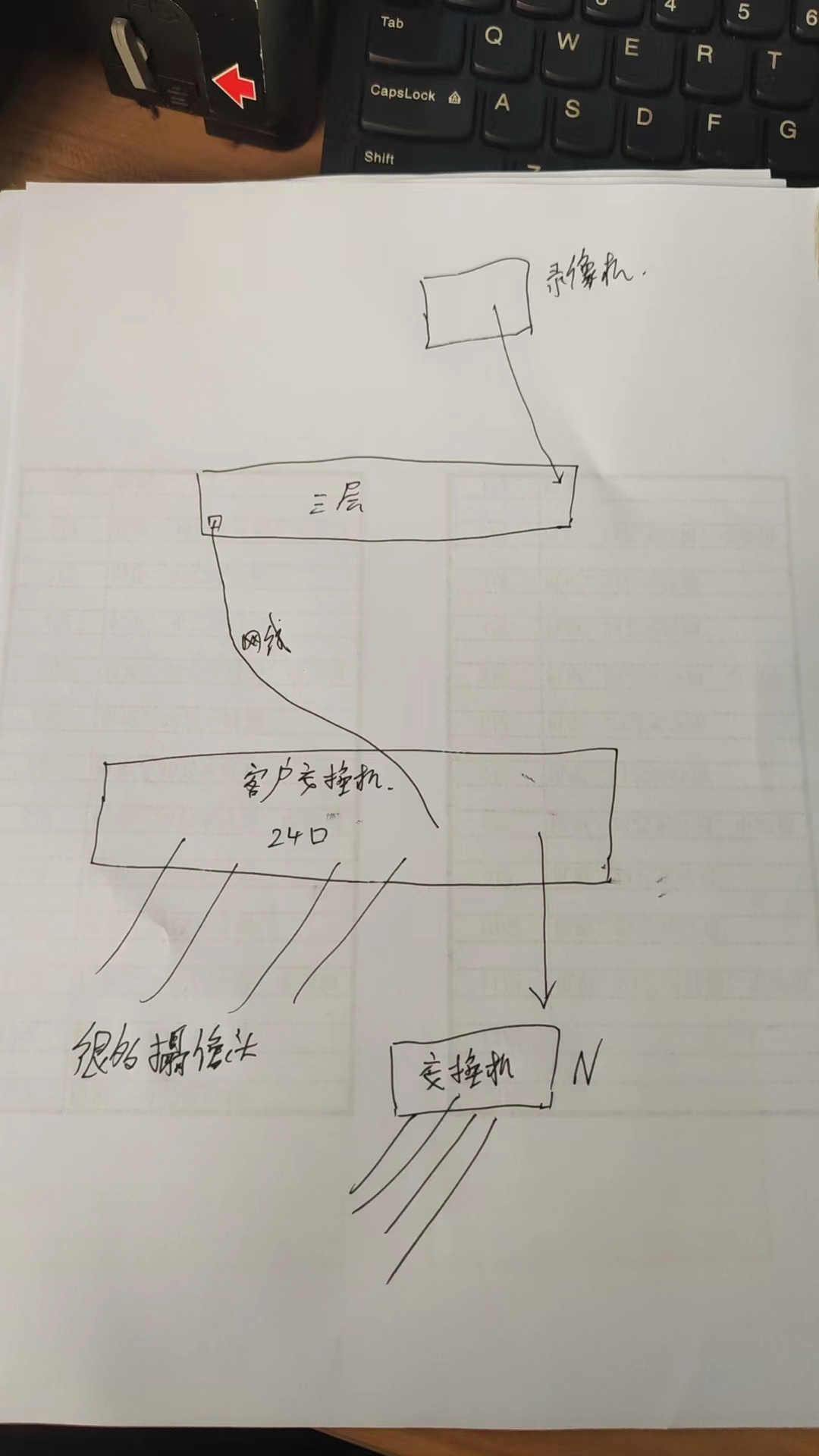

现在有三个段31,32,30要互通。30,31是监控。32是录像机。监控接在傻瓜交换机上,录像机接在三层交换机上。
客户交换机是傻瓜交换机接在三层交换机上。三层交换机接录像机。监控接在客户交换机上。有三个段31,32,30要互通。30,31是监控。32是录像机。监控接在傻瓜交换机上,录像机接在三层交换机上。

很简单啊,把三个业务地址段网关起在三层交换机上,三层交换机和客户交换机做trunk透传即可。

那录像机接三层交换机的接口要配什么?
kiki8 发表时间:2023-10-12
如果直接接录像机就配成access口

傻瓜交换机怎么实现2个段的哦

您好,网关在同一个设备,默认就是互通的
傻瓜交换机下不能多个段吧

比如呢?

网关地址都设置到三层交换机呀

30、31、32网关都写在核心交换上就行了呀,也不需要其他配置。
你上面不是有个写的“三层”吗,怎么现在又是傻瓜交换机了。。。

要起vlan嘛?还是三个段用同个vlan

三个vlan,使用三个vlan接口,本身就是互通的,你要确认的是你的核心交换是三层交换机就可以了。
