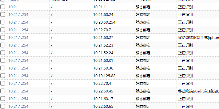

开启上网认证,某些网段的电脑没有弹出认证,只有下面这个无线网段的才会弹出认证,而且识别到的用户名是核心交换机的ip,不是实际用户的ip
现在就只有10.20.52段的才会弹出认证,其它段的都没有弹出,是什么原因?

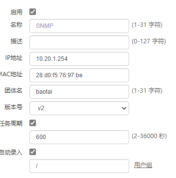

跨三层了吧,配置一下snmp同步功能
现在是就一个网段会弹出认证,其它几个都不行
zhiliao_OdSCqD 发表时间:2023-10-13 更多>>
是的,跨三层了,已经配置了SNMP
zhiliao_OdSCqD 发表时间:2023-10-12
就是还是不行
配置后学习的mac和ip正确么

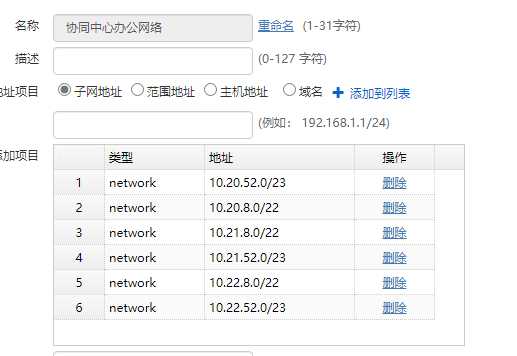

我先说下我的基本架构,20段的8段是有线、52段是无线,都是在核心下面同一栋楼,另外10.21和10.22段是另外一栋楼,通过光纤跳线连接到核心上的,同一栋楼10.20.8段的获取到的ip和mac是对的,但是不弹出认证,10.21和22段的获取到的mac都是核心交换机的

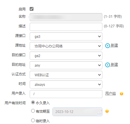

不弹直接上网的话 检查下认证策略是否加了相应网段,加了的话 还是snmp识别的问题
