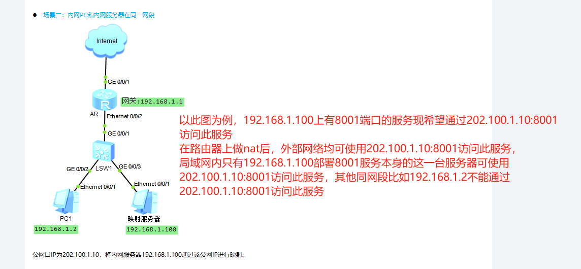

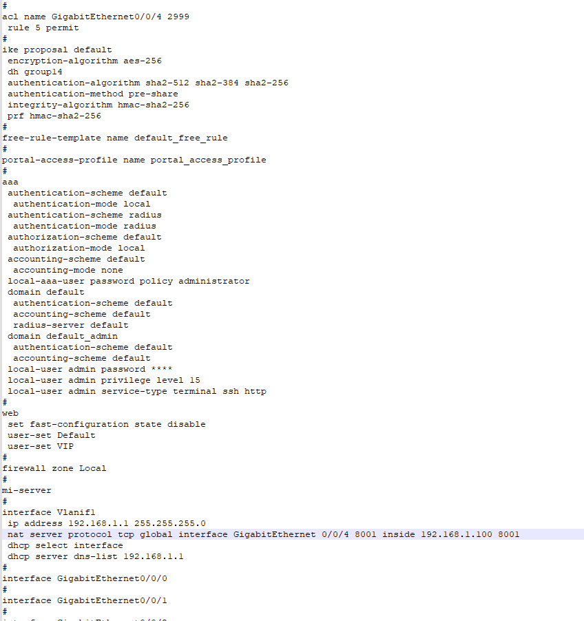

是否需要在内网接口vlanif1下配置acl并outbound
路由器配置;

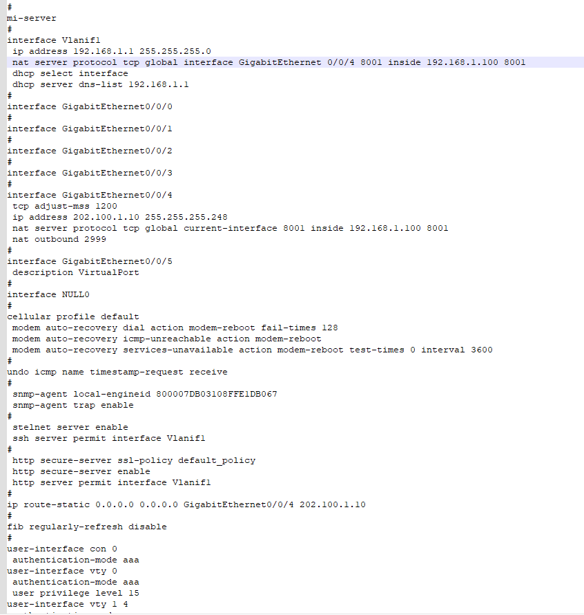

是华为的路由器啊,外网在路由器上,是不是需要做acl并且在内网接口下调用
Mia 发表时间:2023-10-12

您好,参考
1、V5的是需要的
2、V7配置nat hairpin enable
这个是v3
Mia 发表时间:2023-10-12 更多>>
这个是v3
Mia 发表时间:2023-10-12
粉丝:20人 关注:9人
内部终端需要外网地址访问内部服务器,以下是部署要点,请参考:
1、在内网口开启Nat hairpin,以下是参考命令:
int gi 1/0/1
nat hairpin enable
2、可以使用双向NAT。
