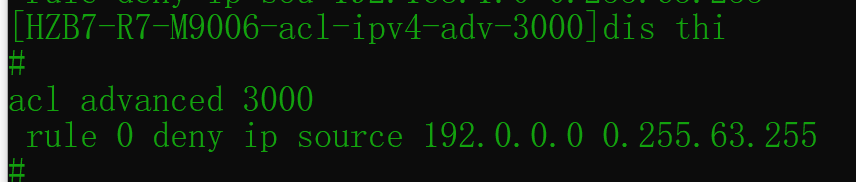

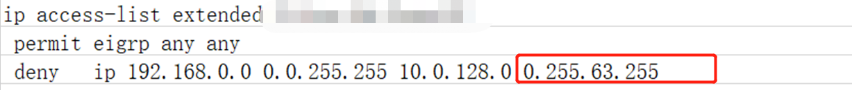

现网环境中思科设备上是这样配置的反掩码
替换为华三的交换机,命令可以刷上去,但是不知道能不能生效,有哪位大佬指导下为什么需要这样配置,以及华三的交换机是否能生效

这个不是192.168.0.0 0.0.255 10.0.128.0 0.255.63.255 吗,新配置也是这样吗?
