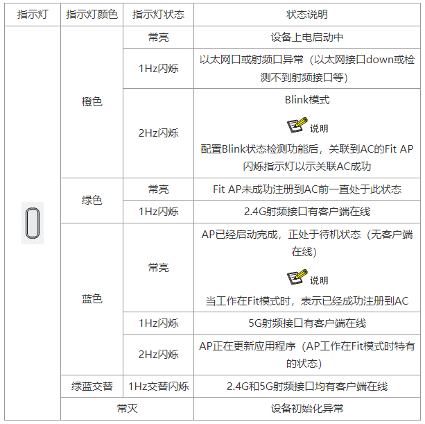

AP亮橘灯 是怎么回事?
2023-10-12提问
  • 0收藏,2264浏览
客户反映信号差
粉丝:44人 关注:0人
橘色(橙色)灯,说明设备没有与AC连接上,自己排查一下
掉线了,排除下
1、检查AP到AC的基础网络是否正常。
2、检查AP出来的网线是否有问题。
3、检查POE交换机是否稳定,功率是否足够。
4、检查是否存在私接DHCP服务器造成DHCP获取混乱。
5、升级AC的软件版本到最新。
