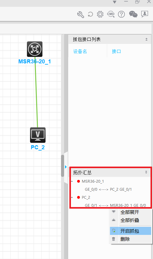

使用HCL 5.9版本模拟器时,放置PC无法右键配置,无法右键抓包

正常情况就是对线缆右键进行抓包。
如果你右键没反应,可以把线缆拉长方便对准;或者改用右下角的拓扑汇总抓包。
