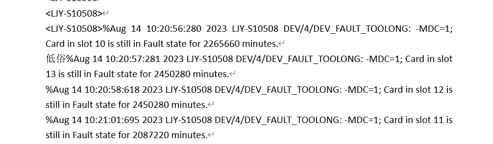

s10508报错
2023-10-12提问
  • 0收藏,1291浏览
报错这个,显示板卡故障,怎么通过命令进一步确认准确性
粉丝:44人 关注:0人
你看命令能不能调用这个板卡上的接口,或者对它做配置就可以了,不过出现这个报警,一般也不用确认了,至少也需要重新插拔一下,
看后面的时间,板卡已经在错误的状态很久了,
建议:打400售后服务、
关键是不知道原因,硬件方面的问题,偏底层, 只有华三工程师可以看懂
悲剧塔 发表时间:2023-10-12 更多>>
除了升级和插拔外,有没有别的手段
好狗蛋 发表时间:2023-10-12
悲剧塔 发表时间:2023-10-12
粉丝:110人 关注:0人
您好,是,插卡故障
加载需要时间,等等再看
可以升级下主控的版本,在观察,还有问题的,收集诊断信息发聩400
板卡升级有链接吗,没搞过
好狗蛋 发表时间:2023-10-12 更多>>
板卡升级有链接吗,没搞过
好狗蛋 发表时间:2023-10-12
板卡报错,拔-出来,交叉测试,插-导其它槽位试试,还报错,400返修
