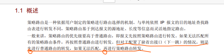

有两条互联网专线,联通和电信,vlan100,101走联通,vlan102,103走电信,起用的策略路由,原有一条静态路由112.1.1.1规定走联通,现在不起作用了,策略路由的优先级高于静态路由,如何让这条静态路由的优先级高于策略路由
再加一个策略路由,,

如果你只有一个静态路由,那么就可以修改策略路由,将下一跳改成缺省下一跳apply default-next-hop和apply default-output-interface。这下就是静态路由优先了。

1、策略路由的优先级高于默认路由
2、你这种情况,换思路,或者两边都用策略路由
