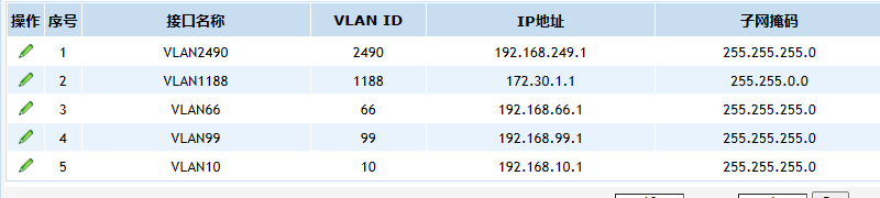

我新建了一个VLAN99,想提供一个访客网络的SSID,因为路由器本身的访客网络只有路由器自己发送,没有通过AP发送,所以范围不够。

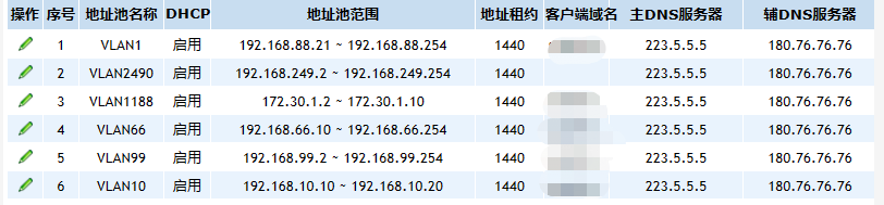

设置了DHCP

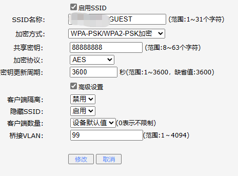

AP模板设置了桥接和隔离
设置好连接wifi发现没有网络,获取不到IP地址

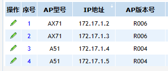

桥接->H3C BR5400W 拨号->2.5G 口lan模式连接POE交换机TPlink TL-SG1005P,AP连接了4个
