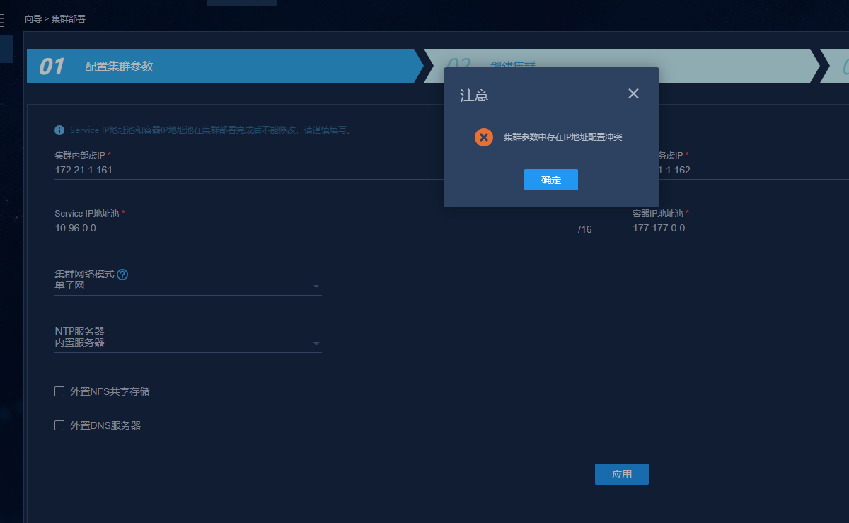

UC2.0报错(集群参数中存在IP地址配置冲突)
2023-10-12提问
  • 0收藏,1767浏览
UC2.0报错(集群参数中存在IP地址配置冲突),请问呢怎么回事,没有冲突的ip地址呀

地址是按照开局要求规划的吗
开局要求是啥地址?

参考安装指导吧
https://www.h3c.com/cn/Service/Document_Software/Document_Center/IP_Management/U-Center_2.0/U-Center_2.0/?category=441765

你是不是之前拉过集群,然后集群建立失败了,接下来又去重新部署集群?
如果是这样可以把matrix卸载重装一下就可以了。
我之前集群时遇到过这个告警,最后卸载matrix重装最后好了,
再用心一点 发表时间:2023-10-16 更多>>
我是直接用的h3Linux镜像做的,里面自带matrix,没有做过集群。
zhiliao_7xMLAf 发表时间:2023-10-13
