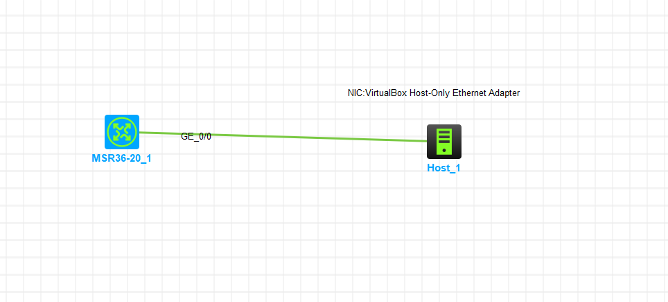

在学习网络课程,可是CRT与模拟器无法连接使用

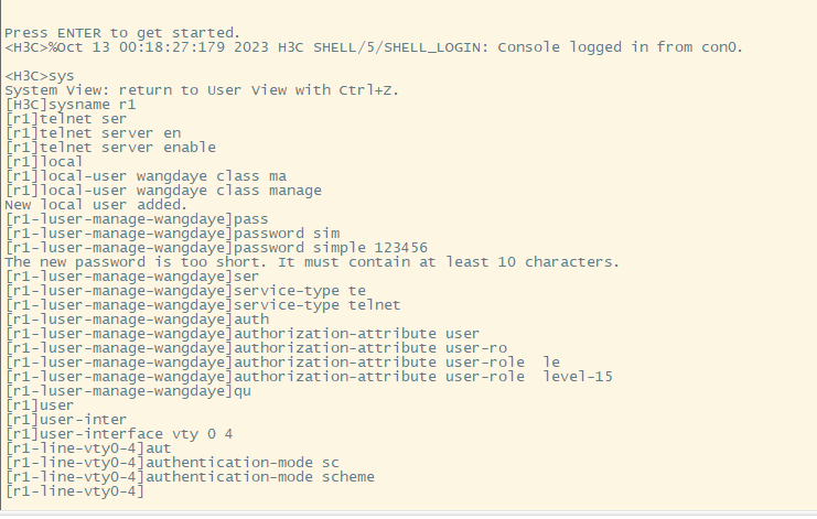

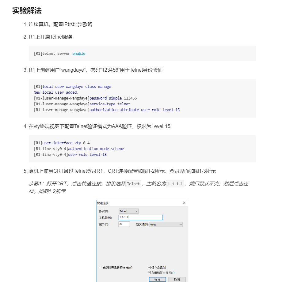

ip地址都没配,咋通?
仔细看下文档说明吧,第一步就漏了。

有两种方式:
一、类似console直连,端口一般是30000 ,可以在模拟器上的设备上看到对应的端口号,再在cli软件上输入对应端口号即可,但是不会同步设备名称,不熟悉的拓扑使用起来不那么方便
二、可以接一个host,ip设置成为你的虚拟网卡的ip地址,在模拟器上配置设备ssh访问或者https,就可以如同真实环境使用了(防火墙我习惯用web,这种方法就可以实现web配置模拟器上的防火墙)

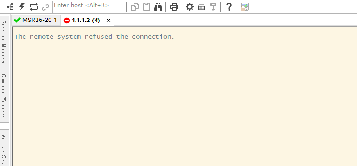

依然是无法进行远程连接,有大神指导一下吗?谢谢

电脑无法远程链接模拟器的设备,以下是排查要点,请参考:
1、检查模拟器是否已经桥接了物理电脑。
2、检查模拟器对接物理电脑的配置是否正确,比如IP之类的。
3、检查网络设备的路由和远程功能的配置是否正确。
