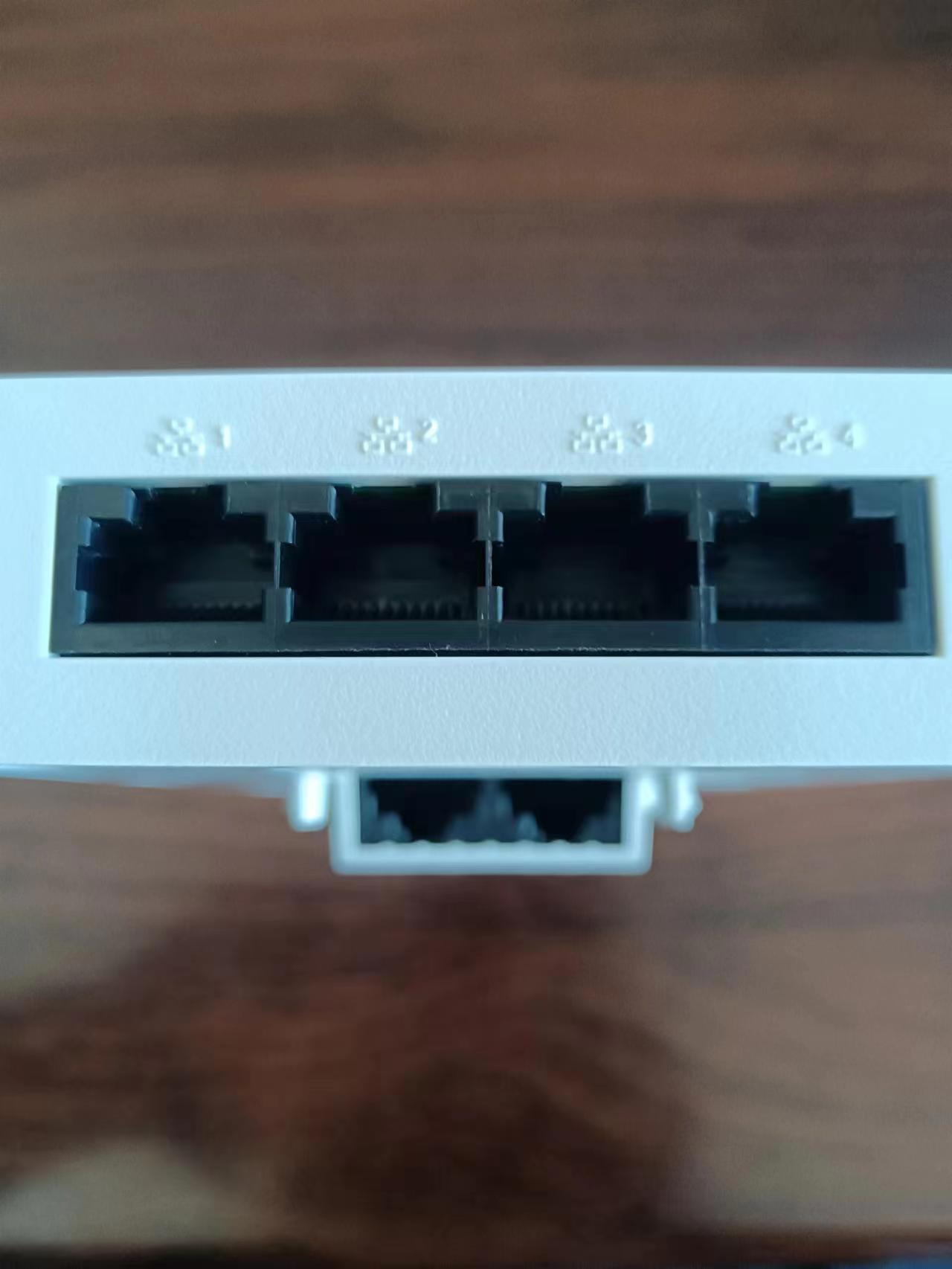

我们学校无线网,已完成无线调试,AP较多,如何关闭AP上的lan口防止学生私接,怎么样能快速批量关闭,AP型号为H3C WA4320H ,ap型号WX5540H。

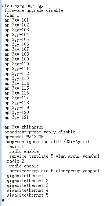

AC上的AP组配置如下:
如何把下边的那个1-4口进行关闭吗?进到ap的配置中用shutdown进行关闭是执行不了不知是什么原因吗?应当怎么才能关闭?

可以在map中用shutdown进行关闭吗? gigabitethernet 1 port link-type trunk port trunk permit vlan all gigabitethernet 2 shutdown gigabitethernet 3 shutdown gigabitethernet 4 shutdown gigabitethernet 5 shutdown 是这样吗?1口不能关闭是吧。

只能在 MAP上去关闭吗?不能通过ap-group下面的配置去用shutdown进行关闭吗?

interface-management shutdown试试
zhiliao_sEUyB 发表时间:2023-10-13

AP数量太多呀。如何才能实现远程到AP进行shutdow啊,还得一次查IP,开telnet吗?在AC上的配置或map文件中的配置实现不了吗?
可以通过map文件给AP组下的AP-model下发关闭下行有线口的配置
hedgeknight 发表时间:2023-10-13 更多>>
